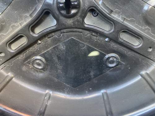

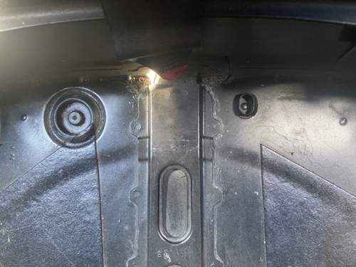

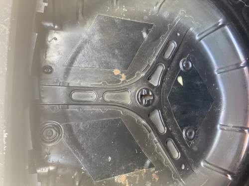

Guten Tag liebe Community, ich habe mir nun den A3 Sportback 2.0 TDI MKB CDUC zugelegt. Beim Kauf war alles super jedoch habe ich nicht in die Reserveradmulde geglotzt! Da stand das Wasser 2cm hoch! Bisher ist alles trocken geblieben nach zwei Wochen durchgehendem Regen sowie Fahrten im Regen! An dem einen der Gummistopfen in der Reserveradmulde habe ich erkannt, dass dieser trotzdem ein bisschen feucht ist! Ich dachte mir diesen zu wechseln, doch die sind mit solchen „Matten“ übergeklebt, sodass ich diese nicht tauschen kann 🙁 Kann mir jemand sagen, wie man dieses Problem beheben kann und auch wie diese „Matten“ heißen, bzw wozu die auch dienen? Wie man auf den Bildern erkennen kann, sind die Gummistopfen teilweise übergeklebt!

Leichte Roststellen!
Was ist das rechts?Ist kein Gummistopfen
Der rechte ist undicht

Also, die Frage mit den Matten kann ich dir teilweise beantworten: Die sind ab Werk drin, mein Sportback hat die auch und der ist seit Tag 1 im Familienbesitz und immer in der gleichen Vertragswerkstatt gewesen. Wozu die Dinger sind, weiß ich aber auch nicht.
Sind die denn genau in der gleichen Anordnung angebracht, wie bei mir auf den Bildern? Ich finde das nämlich schon echt doof, weil mein Passat 3BG kaputte Gummitüllen hatte und sich da auch ein bisschen mehr Wasser gesammelt hatte. Die hätten doch ab werk aus die Gummitüllen einfach freilassen können, sodass man wenigstens drankommt ._.

Ja, sind sie... Aber ich habe die ganzen Tüllen gar nicht. Hab vorhin mal nachgeschaut
Das sind Bitumen- bzw. Anti-Dröhnmatten.
Und dienen, wie der Namen schon sagt, der Geräuschdämmung
@martinowski123 :
nach deinem letzten Statement mache ich nun doch wieder mit. Dass die Dämmmatten zur Geräuschdämmung gut sind, sollte mittlerweile klar sein. Also wenn du den Stopfen raus haben willst, würde ich mit einem Cuttermesser die Dämmmatte rund um den Stopfen einfach aufschneiden. Das bisschen Dämmung, was dann fehlt, fällt sicher kaum ins Gewicht, falls doch, kauft man sich halt eine neu Dämmmatte und klebt das Stück was fehlt großzügig wieder zu.
Ich persönlich würde gar nichts machen, es ist alles wieder trocken und wenn das so bleibt, würde ich keine neue Schwachstelle schaffen und den Stopfen herausmachen, um mir den anzuschauen oder zu ersetzen. Also alles so lassen wie es ist und mal eine Zeitlang beobachten, ob es so bleibt.
Danke 😉 Naja, ich dachte, dass da vielleicht Wasser sich drunter sammeln könnte und dort alles vor sich hin rosten könnte? Ich hätte nicht an Bitum gedacht, da es so extrem hart ist..
Schütte doch einfach mal einen Liter Wasser (oder auch mehr) in die Reserveradmulde und beobachte (ohne zu fahren), ob es paar Stunden später noch vorhanden ist. Wenn es abläuft, ist der Stopfen (oder auch ein anderer) undicht und dann solltest du aktiv werden. Bleibt das Wasser drin stehen, ist alles dicht und du kannst den Bereich wieder trocken legen.
