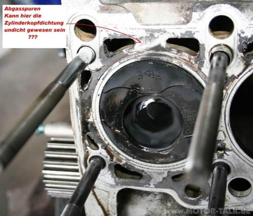

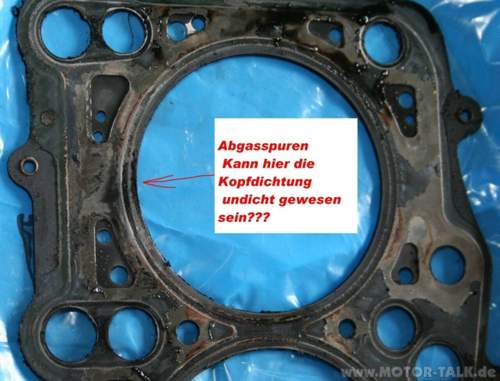

Moin
Ich bin hier noch einen Aufklärung schuldig.
Auf grund anderer Probleme hatte ich mich Ende letzten Jahres dazu entschlossen, einen neuen gebrauchten Motor meinem 3L einbauen zulassen.
Nun habe ich angefangen den alten zu zerlegen um nach der Ursache zu suchen.
Ich bin dabei bis lang nur auf merkwürdige Abgasspuren zwischen Zylinderkopfdichtung und Motorblock gestoßen. Unten hänge ich mal 4 Bilder an.
Für die, die mehr Bilder sehen wollen, können HIER mal reinschauen.
Mfg
Frank

Wenn es die Dichtung gewesen ist müssen die vielen Liter irgendwo untergegangen sein. Neben der undichten Stelle sieht der Motorblock sauberer aus. Das wird es wohl gewesen sein (bei dem alten Motor).
Mir hat man mal erzählt, dass man einen Mazda 323 nicht kaputt kriegt. Wie immer habe ich es wenigstens zum Teil hinbekommen. Beim Schrauben an dem Verteilerkopf habe ich gegen irgendeinen Sensor angekantet. Irgendwann fielen da die Drähte samt Stecker raus. Zwei Jahre bin ich mit dem Gedanken gefahren was es für ein Stecker wohl sein sollte. Aber die Kiste führ in dieser Zeit ohne irgendwelche Beanstandungen.
Als ich zufällig unterwegs vom Ostseeurlaub im Stau von Rockfestival Wacken bei Hamburg bei 40°C stand ist es passiert. W:O:A - Wackener Open Air ist das weltgrößte Rockfestival mit über 1 Million Besuchern und fast so vielen Staustehern - schlimmste was ich je erlebt habe. Dort ist mir doch schnell eingefallen wofür der Stecker gut war. Das war der Temperaturschalter von dem Kühlerlüfter. Die Temperatur schoss hoch, das Ding ist natürlich abgekocht. Völlig trocken bin ich immer noch bis zur Ausfahrt ca. 10 km weitergekommen. (Hut ab für Mazda - Wasser rein und weite 6 Monate weiterfahren. Jedes deutsche Auto währe verreckt!)
Da zusätzlich auch noch der Schlauch vom Überdruckventil (natürlich nachträglich und eigenhändisch!) falsch verlegt wurde und einen Knick hatte ist der Kühlerkopf, der aus Plastik ist, geplatzt. Auch hier haben die Japaner an die Idioten gedacht. Der untere Teil vom Kühler war stabiler als der oberer so, dass durch den Riss nur das überschüssige Wasser aus dem System einweichen konnte. Hut ab für Mazda!
Ich wollte nur sagen...
Hast du in der letzten Zeit das Auto zu warm laufen gelassen? Gibt es vieleicht irgendwo Risse in den Plastikteilen. Die sind meist auf das Überkochen nicht ausgelegt. Der Deckel mit dem Überdruckventil ist neu und wird wohl funktionieren. Sonst kann es auch die Dichtung sein. Guck im Motoröl nach - das Problemm mit der eingefrorenen Ölpumpe solltest du bei Lupo 3L kennen.
