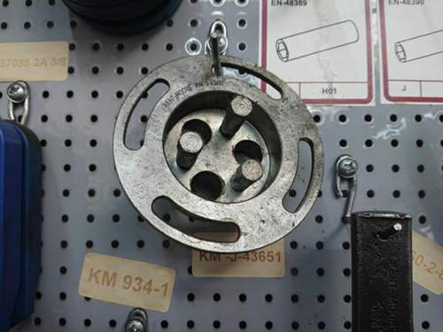

Das beste ist aber, keiner kann den OPC reparieren, da zum Wechsel der Wapu ein Spezialwerkzeug zum Arretieren der Wapu nötig ist, weil diese von der Steuerkette angetrieben wird. Von der Freien Werke ok, aber dass ein FOH kein passendes Werkzeug hat, ist schon ein wenig lächerlich.
Ist zu selten und Spezialwerkzeug ist teuer. Ist ja nicht so, das Opel den FOH das stellt. Manches wird dann erst bestellt, wenn es gebraucht wird.
Das wäre ja nicht das Problem, wenn es keiner hat und man es sich kaufen müsste, sagen auch meine FOH und die Freie. Hätten es anstandslos besorgt, alle 3.
Leider wird das Werkzeug nicht mehr in Europa von GM vertrieben oder produziert, ist nicht mehr zu kaufen! Haben mir beide FOH bestätigt. Und keiner konnte es anderweitig besorgen.

@Stefsigi
Hier kann man sich das Werkzeug ausleihen.
Und das der FOH das Werkzeug nicht in seinem Sortiment nicht hat, kann nicht sein.
Es sei denn, es hat jemand mitgenommen.
https://www.xxl-automotive.de/.../...er-opel-motor-a20nht-leihwerkzeug
Oder geht es um das EN-43561?
@hwd63 schrieb am 19. November 2020 um 12:28:00 Uhr:
@Stefsigi
Danke dir, das hab ich schon gefunden, die Seite. ;-)
Nur brauche ich das.
https://www.xxl-automotive.de/.../...n-wie-opel-en43651-alfa-200001200
Hab schon mit meiner freien Werkstatt telefoniert, nur traut die sich nicht ran. Auch wenn ich das Werkzeug selber mitbringe.
@Lambo-Fan
Richtig, dass ist das Werkzeug
