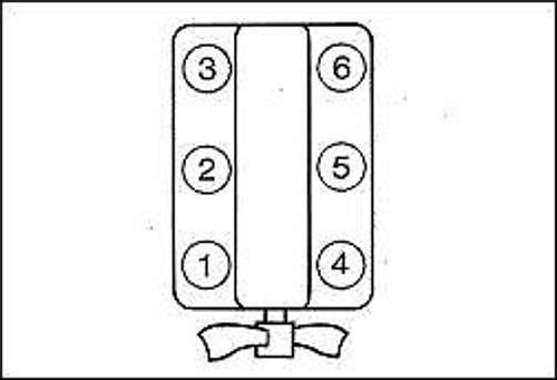

Hier die Fotos Rechte Bank Beifahrerseite Trocken
Markiert mit L auf den Fotos
Und die Linke Bank Fahrerseite sind nur mit 1 markiert man sieht das die Bank feucht ist und schwarz die dichte bank ist schön silber grau
Weiß nicht ob man es beim Motor auch nach Fahrerseiten Links Rechts sieht wie sonst beim Auto oder wie man davorsteht darum die Seiten angaben der Bank.
