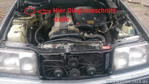

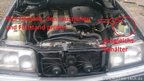

Servus...
hab dir mal das in dein Bild eingetragen, dann solltest du es sehen.
Mfg Johannes
Motorraum

Dann hat dein Schmuckstück ASD, da hättest du dann auch da vorne den Ausgleichsbehälter.
Mfg Johannes
Ja stimmt , er hat asd. ( und da am diff. Noch Öl dran ist , ist wohl auch noch welches drin )
Die Lampe leuchtet (leider ) auf Dauer . Das muss ich mal Ausblicken , Suche aber noch die
Dianosedose . Bin mit dem alten Benz noch in der Kennenlernphase.....
Ist das dann der ausgleichbehälter fürs Differential ?
Da muss ich ehrlich sein, ich hab keine Ahnung vom ASD, da keiner meiner 124iger das hat.
Ich weis nur, dass Fahrzeuge mit ASD auch den Ausgleichsbehälter wie Fahrzeuge mit Niveau haben.
Zum Thema Ausblinken: die "Schnittstelle" liegt vor der Batterie (siehe Bild)
Mfg Johannes
Motorraum2
