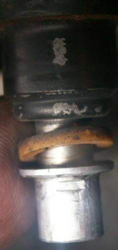

Kurz vorher war der Wagen in der Werkstatt. Die haben die Aluleiste, die über den Einspritzdüsen liegt runter um die Leitung die man in diesem Bild sieht korrekt zu verlegen.
Vibrationen im Leerlauf und beim Beschleunigen. Bei höheren Geschwindigkeiten sind sie nicht mehr spürbar. Benzin und Ölverbrauch kann ich nicht beurteilen, da ich nur noch einmal in einem "Notfall" gefahren bin.
Die Temperaturanzeige ist immer "waagerecht". Fehler sind keine hinterlegt.
Das einzige was mir feststellen konnte: Alle Zündkerzen sind rehbraun, nur die im dritten Zylinder ist schwarz.
Nun (endlich) kommt die Frage. Sollte ich die Einspritzdüsen mal tauschen um zu testen ob sich damit der Fehler von einem auf den anderen Zylinder verlagern lässt und so den schuldigen zu ermitteln?

Also, es war ein verbranntes Auslassventil. Ich hab den Übeltäter mal fotografiert. Der Meister meinte er hätte noch nie solche Ablagerungen an einem Ventil gesehen. Und er fragte was ich denn für Sprit tanken würde. Super bei Shell. Nix aussergewöhnliches. Wo können denn solche Ablagerungen herkommen? Öl? Ich bin nun am überlegen ob ich bei den nächsten Tankstellenbesuchen solchen Ventilreiniger in den Tank kippe. Schlimmstenfalls nutzt es nix.
Zu den Einspritzdüsen. Die sind lt. Aussage des Misters noch in Ordnung. Getauscht wurden sie weil der Plastering der darunter liegt nicht mehr komplett oder ganz weg war. Und den gibt es nicht einzeln. Deshalb auch nur 4. Ein Ring war wohl noch gut. Also Hier liegen nun 4 Einspritzdüsen ohne Plastering die ich kostenlos abzugeben hätte. Wenn einer (und sei es nur zum testen) sowas braucht. Der Motor ist ein B 5254T.
