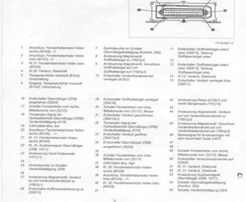

Ich habe ein CLK 430 Cabrio, EZ 12/2001 mit etwas 211Tkm.
Folgendes Problem habe ich seit Donnerstag Abend mit dem Verdeck. Ich wollte das Verdeck nach einigen Tagen geöffnet wieder schließen. Beim betätigen des Schalters sind zunächst nur die Scheiben herunter gefahren, sonst nichts. Zündung aus, Zündung an, beim erneuten betätigen zum schließen sind die Kopfstützen hinten hoch gefahren. Also Kopfstützen wieder runter, dann nochmal.
Start, Deckel Verdeckkasten ging auf, das Verdeck kam raus, der hintere Teil des Verdecks fuhr auch noch hoch, dann war ende und dieser senkte sich wieder ab. Nun Stand das Verdeck halb ausgefahren mit geöffnetem Verdeckkasten. Da es Nacht und kalt war und ich schnell los musste hab ich das Verdeck hinten von Hand vorsichtig angeschoben und den Deckel von Hand geschlossen und das Verdeck hinten abgesenkt.
Gestern hab ich versucht das Thema ein zu grenzen. Erstmal alles wieder in Normalposition und von Hand alles verriegelt. Steuergerät Reset durch Batterie abklemmen. Start öffnen am Hebel, Scheiben laufen runter, Entriegelung am Heckdeckel geht schwer, erst nach dem 3. Versuch (evtl. weil von Hand verriegelt?) dann läuft das Dach normal bis zum Ende, Gong ertönt, Scheiben wieder hoch, fertig. Beim ersten Schließversuch ist der Verdeckkasten aufgegangen, das Dach fing an aus zu fahren und blieb kurz darauf stehen. Wieder alles vorsichtig von Hand geschoben bis zur Endlage geschlossen. Steuergerät wieder Reset, nochmal. Öffnen normal, schließen läuft diesmal wieder bis Dach komplett raus, hinterer Teil fährt hoch, Ende.
Leider bin ich nie an die Schraube zum öffnen des Hydraulikventils herangekommen, da bei geöffneten Verdeckkasten ja der Kofferraum nicht geöffnet werden kann.
Ich habe entweder den Doppel Kontaktschalter am linken Hydraulikzylinder oder das Steuergerät unter Verdacht. Da es beim Try and Error Prinzip immer ein Invest und Aufwand ist alles aus zu probieren wollte ich nachfragen ob jemand ähnliche Erfahrungen gemacht hat und sachdienliche Hinweise hat.
Die Kabel im Verdeckkasten an der Klappe rechts habe ich alle schonmal erneuert. Pumpe läuft auch normal an, Kofferraum geht auch ganz normal auf wenn die Endlagen erreicht sind.
Hier das Bild des Steckers
Grüssle

Am besten den schalter mal messen auf durchgang oder schauen ob er und daneben gibt es noch ein schalter an der richtigen position ist.

Leider ist das nicht so einfach.......aber man kann viel vermuten......so einen fehler hatte ich auch mal.....das war es der untere mikroschalter vom überrollbügel.....der hatte eine art wackelkontakt.....sprich wenn man ihn gedrückt hat....hatte er durchgang und manchmal kein durchgang........kann man einfach testen....rückenlehne ausbauen.....am besten beide mikroschalter ausbauen und auf durchgang prüfen.....dabei drücken....für 10 sekunden und den druck erhöhen beim drücken und auch wieder druck beim drücken etwas niedriger halten....und schauen ob er durchgängig durchschaltet....
ich habe heute mal angefangen das Auto zu zerlegen. Es wird immer konfuser! Mittlerweile lösen die Entriegelungen des Stoffbügels beim Öffnen als auch der Verdeckkastendeckel beim schließen nicht mehr aus. Dafür fahren beim Betätigen des Verdeckschalters parallel zu den Scheiben auch die Kopfstützen mit hoch und runter.
Geprüft habe ich den Kontaktschalter für den Stöffbügel, der ist soweit OK. Jeweils beim Endanschlag habe ich Duchgang gemessen, einmal grün/braun, einmal grünschwarz/braun.
Wo sitzen denn die Endschalter an den Überrollbügeln? Sind das die großen Teile die aussehen aus wie Ventile mit Kabeln dran hinten rechts?
Viele Grüße
Dirk
Die schalter für die überrollbügel sind auf der beifahrerseite hinter der rücksitzbank...rückenlehne.....die sind am überrollbügel installiert....das sind 2 stück...einer oben einer unten in eine art holem verbaut.....die sieht man aber sofort wenn die rückenlehne ausgebaut ist.
Sind das die Dinger die mit ner recht großen Schlüsselweite in das Rohr eingeschraubt sind? Lassen die sich einfach so rausdrehen oder ist was zu beachten?
ja das sind sie.....du kannst die auch erstmal drin lassen....einfach mit ein ohmmeter auf durchgang prüfen....fahr die stützen runter und dann hast du irgendwas mit 0,xx ohm am besten jemand bettätigt die kopfstützen ganz runter 5 sekunden warten dann 10cm höher....dann dürften unendlich viele ohm sein dann wieder runter....mach das ruhig 3 oder 4 mal ...und oben das selbe...

Ich habe über 2 Tage nach dem Fehler gesucht, alles doppelt ausgemessen und, und und.
Und dann???
Meine eigene Antwort beachtet:
AUSLESEN MIT SD
Und was war es: An einem Schalter war ein Bügel abgebrochen. Fehler eingegeben, Bauteil herausgesucht, bei DB bestellt und was ist:
Das Dach läuft einwandfrei (Mike! leider beim W209, SORRY)
