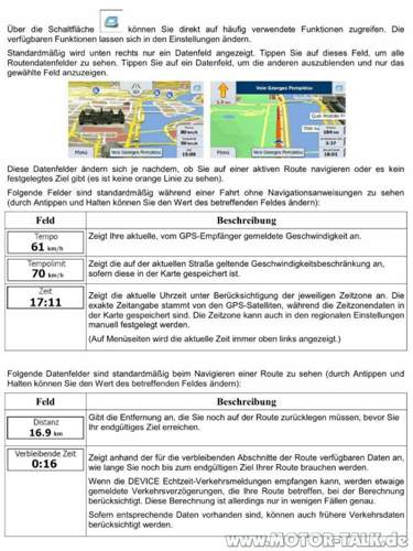

Das Navi läuft auch wie es soll, allerdings habe ich noch nicht herausgefunden ob bzw wie man die Ansagen auf deutsch bekommt, kann mir da einer von euch weiterhelfen?
Auch fehlt mir im Navi Bildschirm die Uhr bzw die ankunftzeit (oder wenigstens fahrzeit) kann ich die da auch irgendwie rein bekommen? Weil so ganz ohne uhr ists schon doof.
Zur Freisprecheinrichtung gibts auch nicht viel zu sagen. Läuft super wie aber vorher schon gesagt wurde klingt es ein wenig am anderen ende wie wenn man den lautsprecher am telefon an hat. es ist aber alles gut zu verstehen.
Der einbau war auch denkbar einfach auch wenn ich am anfang etwas erschlagen wurde von den ganzen Kabeln und Steckern. Also auch wer sich nicht wirklich mit KFZ verkabelung auskennt kann sich daran wagen, ich habs auch geschafft in etwa 4h, wobei viel zeit dabei drauf ging das ganze gekabel hinterm radio zu verstauen :P
die Navianzeige kannst du durch Antippen und Halten änder, siehe Bild.
