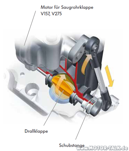

Der Grund !? Nachdem ich das Gestänge gewechselt habe und nach 1 Jahr wieder das gleiche Problem bei vcds war habe ich sie wechseln lassen . Das hielt aber nur Ca: 3 Monate. Jetzt ist die Lampe wieder an
Das alles seine Richtigkeit hat. Als das erste mal die Lampe anging hast du die Schubstange zw. Stellmotor und Saugrohrklappe gewechselt.(Siehe Bild) Nach 1.Jahr kam wieder das Problem und du hast dann die Saugrohrklappen oder Saugrohrklappe wechseln lassen. Die Schubstange blieb die selbe. Und das Problem kam dann nach 3.Monaten wieder. Betrifft der Fehler immer nur eine Seite... welche Seite ist es die Probleme macht. Hast du die Motoren geprüft wie es dir gesagt habe. Dann kannst du auch gleich die Saugrohrklappen anschauen ob die leicht gängig sind und ob die Spiel habe.
Saugrohrklappe
Also die Stangen wurden jedesmal gewechselt inzwischen die 3ten, gerade habe ich die Motoren getauscht links nach rechts und Gestänge geprüft läuft sauber und leicht. Problem bleibt das gleiche auch ohne Gestänge immer Fahrerseite.
Gut, dann musst du nun die Leitung prüfen, es kann sein das ein wackelkontakt da ist. Leitung und Stecker Kontrollieren. Auf durchgang prüfen, kann sein das das MotorSTG unplausibles Signal bekommt.
