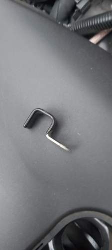

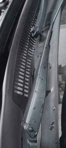

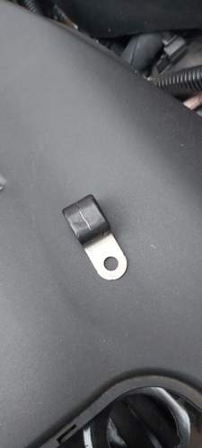

weiß jemand, was das für ein Teil ist und wo es hingehört? Es lag vorhin im Schacht bei den Frontwischern. Habe Fotos drangeheftet.

Ist eine Halteschelle für einen Schlauch vermutlich am Motor, z.B. Heitung oder Klima etc.
In der Regel wird das Teil als Gabelschelle bezeichnet und dient dazu Kabel oder Schläuche an ihrem Platz zu befestigen.
Wo das Teil hingehören, das kann man nur vor Ort, also am Fahrzeug erkennen

Aber wie gelangt es vom Motorraum in den Wischerschacht? Eigentlich nur, wenn der Mechaniker es dort liegen lässt, oder?
@Ebble schrieb am 20. October 2023 um 06:19:12 Uhr:
So isses. Hattest du Service- oder Reparaturarbeiten vor kurzem? Teil könnte ja auch schon etwas länger dort liegen ....
ja ich konnte es lokalisieren über Leebmann24 und die Explosionszeichnungen. Es ist eine Haltung am Automatikgetriebe für die Entlüftungsleitung.
An meinem Wagen wurde im Januar 2023 die Aisin Automatik auf Kulanz erneuert. Beim Ausbau des Getriebes wurde dieses Teil sicherlich ober in dem Schacht abgelegt. Ob beim Neueinbau des Getriebes eine neue Haltung für die Entlüftungsleitung verbaut wurde, kann ich jetzt natürlich nicht sagen. Ich habe mich heute morgen schon schriftlich bei meinem BMW Händler beschwert aber noch keine Antwort erhalten. Wahrscheinlich sind sie zu sehr mit der Vorbereitung der morgigen 5er Präsentation beschäftigt.

Und wie hätte es aus dem Wasserkasten auf deinen Scheibe knallen sollen? Woher soll die Beschleunigung kommen? :-D
Also ganz entspannt weiter atmen und prüfen lassen ob das Teil bei dir tatsächlich fehlt oder ersetzt wurde, weil der Monteuer es "verloren" hat.

Außerdem weiß, wer hier mitliiest, was mit Svens Auto alles passiert ;-). Ich hatte den Zusammenhang gleich von Anfang an vermutet (siehe oben). Von unten werden normalerweise keine solchen Teile in den Wasserkasten "hochgeschleudert".
