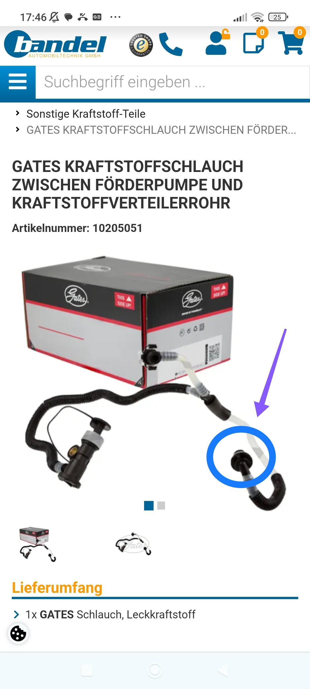

Bitte helfen Sie, was ist das für ein Schlauch? Der Schlauch ist nirgends angeschlossen und dort verliere ich Kraftstoff. Ich habe es vor kurzem in aller Eile in einer Werkstatt reparieren lassen und der Mechaniker selbst war sich nicht sicher. Er hat dieses schwarze Plastik oben drauf gemacht und den Schlauch zugemacht und gesagt, ich könne so weiterfahren, bis der Diesel das Plastik aufgefressen habe, aber das sei egal, ich wolle einen neuen Schlauch kaufen und ihn austauschen lassen. Er meinte, es sei der Kraftstoffrücklaufschlauch, aber ich würde einen Experten bitten, sich die Bilder anzusehen und zu versuchen, das herauszufinden.

GATES KRAFTSTOFFSCHLAUCH ZWISCHEN FÖRDERPUMPE UND KRAFTSTOFFVERTEILERROHR
Schau mal hier.
Danke
Ich habe es auf dem Bild eingekreist, es sollte die gleiche Kunststoffsicherung sein. Dann ist es wahrscheinlich das, hoffe ich.

Ja das Ende mit der weißen Scheibe kommt an die Pumpe das mit der Klammer an die Vorförderpumpe.
Aber die Einbau ist nicht so einfach die Leitung ist unter der Pumpe ist mit Klammer befestigt die zu 99% kaputt gehen.
Okay, ich verstehe, aber ich versuche nur zu erklären, was bei mir immer schlecht übersetzt wird.
Bei mir haben beide Schläuche eine Klemme, das ist ein wichtiger Unterschied.
Laut Katalog verfügt nur A6110705632 über Klemmen an beiden Schläuchen. Ich werde es nicht selbst reparieren, ich gehe in eine Werkstatt. Vielen Dank für die wertvollen Informationen.
