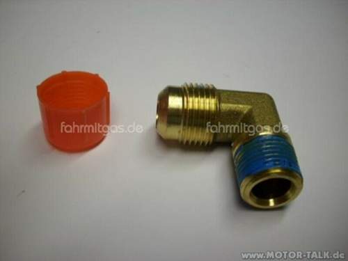

bei meinem C320 wollte ich den Tankstutzen der LPG Gasanlage verschieben und dabei habe ich auf c.a. 80NM die Schraube angezogen und dabei ist mir das Gewinde abgebrochen und ich habe mich informiert und könnte das Winkelstück der Anlage erneuern nur da sind 2 Einpreßnieten die sich nicht lösen lassen. Das wäre nett wenn man mir ein Tipp geben könnte wie ich das anstellen soll.
Auf dem Bild sind die markierten Nieten, die das untere Gewinde halten.
Vielen Dank im vorraus.

Bist Du sicher dass es Nieten sind? Ich kann es mir nicht vorstellen.. Ich denke das werden Madenschrauben sein die das ganze sichern. Die Madenschrauben haben meistens Innensechskant. Mach mal am besten ein Bild von den "Nieten".
Hallo
hab nachgeschaut und mit nem starken strahler reingeleuchtet, aber nen Sechkant konnte ich nicht erkennen und mit nem Imbuss konnte ich net rein das ist eine Schraube oder Metallniete die rund mit einer einseitigen trennung versehen ist. Kann das eine Art Sicherungsstift sein, den das Winkelstück kann man drehen aber es löst sich nicht von dem Gewinde.
Anhang: ein Bild des Winkelstücks im ausgebauten Zustands.
MFG
129-0
Das kann natürlich auch sein, dass es ein Splint ist. Den kannst Du mit einen passenden Austreiber rauskloppen 😉 Aber um es genau sagen zu können wäre ein Bild davon nötig 🙁 Wenn man das Winkelstück drehen kann dann und da eine Kerbe/Einschnitt ist, wird es ein Splint sein.
hallo
ich glaube das wird wohl so eine Sicherung sein aber wie man die rausbekommt ist mir ein rätsel.
im Anhang ist eine Abbildung des baugleichen Typs.
MFG
8008030
Du brauchst ein Splintaustreiber in der passenden Größe. Einfach das Loch wo die Splinte sitzen mit Meßschieber ausmessen und dann den passenden Austreiber besorgen und mit Hammer rauskloppen 😉 Wenn Du ein Austreibersatz hast dann brauchst Du nicht messen, dort wird schon einer dabei sein der passt. Anbei ein Bild wie so ein Austreiber aussieht..
