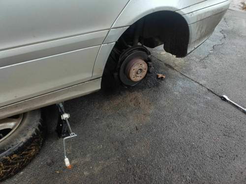

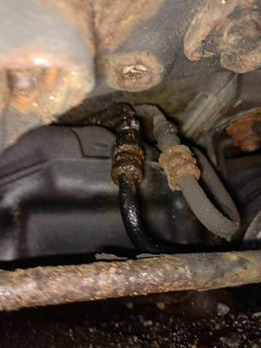

Habe festgestellt dass ich Nähe linkes Hinterrad Diesel verliere. Hab das Rad abgemacht und festegestellt dass über dem Unterboden zwei Schläuche sind von denen wohl einer Diesel verliert.
Jetzt ist die Frage wie man diesen Schlauch am Besten tauscht? Hat einer vielleicht die Teilenummer?
Modell ist w203 bj 2005 (646).
Anbei Bilder drei Bilder wo man auch den feuchten Schlauch sehen kann. (Gehen diese Schläuche nach oben zur Kraftstoffpumpe? vll ist eine Verbindung an der Kraftstoffpumpe undicht. Mir ist nämlich unklar wo das Leck genau ist.)
Danke!
Links hinten
Schläuche über dem Unterboden
Schläuche

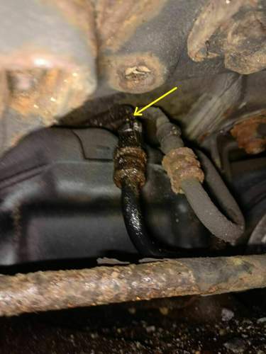

Metallleitung meinst du die Schelle wo du den Pfeil drauf gemacht hast?
Hast du einfach einfach das relevante Stück schlauch rausgeschnitten und dann ein Verbindungsstück gebastelt oder den ganzen Schlauch getauscht?
Ich hoffe man muss da nicht den Tank ausbauen um ranzukommen.
Entweder ist am oberen Schlauch ein Loch wo Diesel rauskommt oder irgendwas an der Schelle ist undicht.
Mit was für nem Werkzeug öffnet man denn diese Schelle. Diese Art von Schelle ist denke ich ein ganz schönes Gefummel.
Was sind eigentlich diese rostigen Klöppel an den Schläuchen, was haben die denn für nen Zweck?
Etwas unter der Pfeilspitze siehst du eine Klick-Schelle. alles darüber ist eine Metallleitung nach vorne.
Ich hab den kompletten Schlauch getauscht, warum da eine Krimpverbindung (?) drin ist weiss ich nicht, bei Benzinern ist das nicht so.
Klick-Schellen bekommst du mit einem Schraubenzieher auf und mit einer Rohrzange wieder zu. Die darf nicht zu rund an den Zähnen sein dann gehts.

so hab mich mal drangemacht das zu reparieren. Hab festgestellt wenn das auto aus ist kommt nix raus. wenns an ist tropft es. war mir nicht sicher ob einfach die schelle nicht festgenug zudrückt, hab mal ne andere dran gemacht die man festschrauben kann. danach ist es richtig rausgespritzt. Wahrscheinlich ist das Loch größer geworden dadurch dass ich da rumgemacht hab.
Morgen kommt neuer Schlauch und Schellen. Scheint so als ist wirklich da wo du den pfeil auf dem bild gezeichnet hast ne anfällige Stelle für Rost. Ich konnte in dem kleinen Rostrand kein loch sehen. Aber ich gehe mal davon aus dass dass es da rausspritz. Anders kann ich mir es nach dem festziehen der Schelle nicht erklären.
Hoffe nur morgen ich krieg das morgen hin. Jetzt wo so viel Sprit rauskommt kann ich nimmer fahren.
Hoffe ich krieg den Schlauch gut zwischen dem Tank durchgefädelt und den Schlauch hoch genug auf den Stutzen geschoben und dann die Schelle gut fest.
Danke für deine Tips, hat mir sehr geholfen!!!
