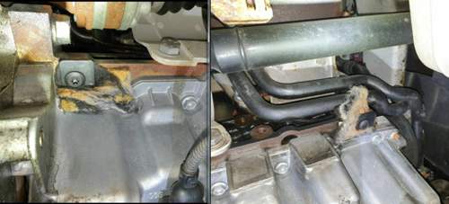

ich hatte gestern erstmalig unter meinem Wagen gelegen und hatte die Unterbodenverkleidung entfernt.
Am Motorblock sah ich dann jeweils an den Außenseiten, in Fahrtrichtung gesehen,
zwei Fetzen von einer Art Dämmmaterial. 103KW/TDI
Hat das so seine Richtigkeit, fehlt da was oder gehört das vielleicht gar nicht dahin ? 😕

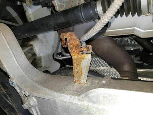

Ebenso etwas verwundert, ein Blechhalter, der aber feste am Fahrzeug verbunden ist, um dann
einen Leitung zu führen. Dieses Blech ist bereits sehr rostig 🙁

Guten Morgen....die Fetzen des Dämmaterials sind Reste einer Matte, in der die Ölwanne "eingebettet" ist.....die diese also umschließt....wahrscheinlich eine Art zusätzlicher Schutz. Hat bei mir auch schon an einer kleinen Ecke gelitten (vermute nen Marder wollte mal einen Geschmackstest machen) der Blechhalter führt die Leitung nebst Stecker, der zum Ölstandssensor in der Ölwanne führt.....und rostig sind die wahrscheinlich bei jedem 😉

Danke für den schnellen Hinweis 🙂
Hab grad mal gesucht und bin nun fündig geworden.
Diese Verkleidung soll über 100€ kosten.
03L103660C

Ich denke die ist mehr für den Winter wichtig damit das Öl schneller warm wird und auch länger warm bleibt.
sieht für mich eher aus als hätte die jemand abgerissen. Warum sollte ein Tier genau bis zu den Haltepunkten knabbern? Abnehmen muss man die nur wenn man die Ölwanne abnehmen möchte. zb zum wechseln des Sechskant der Ölpumpe.
man muss sie höchstens tauschen wenn die sich voll Diesel oder Öl gesaugt hat. Das geht nicht mehr raus.

Diese (jetzt nicht mehr vorhandene Dämmmatte) soll bei Dieselmotoren das Außengeräusch dämpfen (und das tut es auch wirklich und nebenbei den Motor etwas warm halten)...gibt es in 2 Ausführungen (1x als untere Plastabdeckung und 1x als untere Blechabdeckung zum Schutz des Motors in unwegsamen Gelände = Polizei, Kripo etc)...
Ist auf den Abeckungen eingeklebt.
Keine Schraubensicherungen verwenden-gibt nur Ärger bei der De-und Montage; in diesem Fall hat es wohl ein Azubi im gutem Glauben gemacht...
Diese Dämmmatten lösen sich mit der Zeit (der eingesetzte Klebstoff in der Serie war wohl etwas preiswerter als der früher verwandte = Sparmaßnahme der verschiedenen Hersteller dieses Zubehörteiles)...

wedbster suchte den "Stoff" der die Ölwanne umschließt und in die Ölwanne eingeklipst wird. Siehe Bild im Eingangspost.
