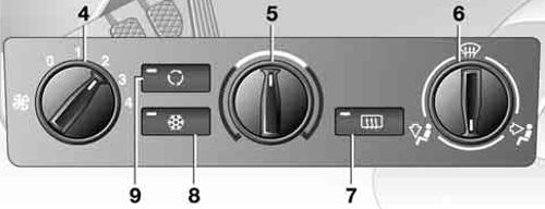

Hat der E46 diese Restwärmefunktion nie? Ich könnte nämlich schwören, dass ich vor 10 Jahren in einem damals nagelneuen 320d mitgefahren bin, der eine Taste hatte auf der "REST" stand.
@FlashbackFM schrieb am 20. November 2014 um 13:30:03 Uhr:
Ich hatte vor 10 Jahren einen der letzten E46 und danach noch für ein paar Wochen einen 2005er E46 touring. Beide hatten die Restwärme-Taste nicht.
Im Mai 2005 bin ich zum E87 gewechselt. Dort gab es die Taste (im kurz darauf erscheinenden E90 dann auch).
Bist du sicher, dass du damals nicht im E90 gesessen bist?
Wahrscheinlich vermischen sich da meine Erinnerungen.
Zumindest nicht in Baujahr 2003. Leider. Bild 1 und 2 sind Zitate aus der E46-Anleitung, dort steht auch nix von Restwärme.
Bild 3 ist das Klimabedienteil eines E39 (Ausschnitt eines Bildes aus wikipedia). Das wäre natürlich auch eine Variante: Die Klima-Automatik eines E39 einbauen.
Klimaanlage

Also die Restwärme gibt es im E46 nur mit Zündung auf Pos. 2. Zumindest ich habe die Restwärmefunktion über die Hydronic D4W S weil ich kann damit heizen oder auch nur Lüftung einschalten. Da kann ich von 10-120min auswählen.
Wenn die Zündung an ist, bild ich mir ein, dass auch die eWAPU läuft. Genau das ist doch die Restwärmefunktion?
Die REST Taste beim E46 ist halt "Zündung" 😉
Das bildest du dir nicht ein, das ist so. Allerdings ist die Rest Taste wohl zetlich begrenzt ohne das du mit Schlüssel im Auto sitzen musst 🙂
