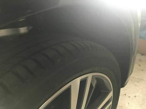

Nun habe ich allerdings ein Problem. Auf der Rückfahrt von Ingolstadt stellte sich heraus dass ab ca 140 km/h ein gut wahrnehmbares Dröhnen kommend von der linken Seite des Autos wahrnehmbar war. Je höher die Geschwindigkeit desto lauter das Dröhnen. Hätte jemand ein ähnliches Problem oder weiß was die Urssche sein könnte.

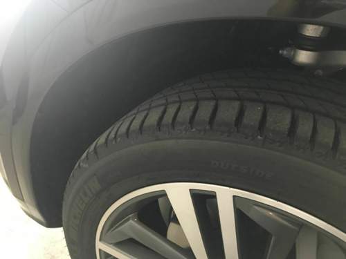

Hier mal nich 2 Bilder der Vorderrreifen. Es steht zwar jeweils outside außen aber kann es trotzdem sein dass die Reifen falsch montiert wurden? Der Verlauf der Einkerbungen am linken und rechten Rad läuft ja nicht gleich sondern einmal schräg nach vorn um einmal schräg nach hinten. Vielleicht könntecdas die Ursache für das Geräusch ab 140 sein oder täusche ich mich da?

Auf einer Seite vorn und hinten sind die Reifen so montiert dass die Einkerbungen schräg nach vorn verlaufen auf der Anderen kaufen die Einkerbungen schräg nach hinten. Ust das normal!? Sollten die Einkerbungen nicht auch beiden Seiten identisch verlaufen!?
Haben die Reifen einen Laufrichtung, ich glaube nicht?
Wenn dann siehst du das mit dem Pfeil auf dem Reifen, glaube aber kaum das sie eine Laufrichtung haben, deshalb ist das egal.
Wenn „outside“ aufgedruckt ist, ist das Profil laufrichtungsabhängig und gemäß deinen Fotos sind die Reifen meiner Meinung nach auch korrekt aufgezogen. Daran sollte es nicht liegen 😎

Hallo, ich bin zwar kein Spezialist und es gibt ja schon Antworten, aber wenn ich mir die Bilder so anschaue (insbesondere das Material im Übergang vom Stollen zur Flanke), dann stimmt da was nicht. Ich habe bei mir einen Conti drauf und kann deshalb nicht vergleichen. Sinnvoll wäre vielleicht mal eine Übersichtsaufnahme des gesamten Rades (sichtbare Außenseite), wo alle "Beschriftungen / Kennzeichnungen" erkennbar sind. Dann könnte man auch konkret etwas bezüglich Laufrichtungsbindung sagen - meine ich.
Also: Reifen als Verursacher würde ich gegenwärtig keinesfalls ausschließen!

Nein ist kein Pfeil auf den Reifen. Jemand noch eine andere Idee? Die Reifen sind es dann wohl nicht. Bei einem neuen Fahrzeug, schon komisch!!
Ok, dann falsch ausgedrückt.
Wenn outside draußen ist, dann ist es auch richtig.
Asymmetrische Reifen haben unterschiedliche Laufflächenprofile an der linken und rechten Seite. Die Außenseite zB. ist verantwortlich für die Leistung des Reifens auf trockener Fahrbahn und sorgt für Kurvenstabilität. Die Innenseite des Reifens ist verantwortlich für schnelle und effektive Wasserabführung und das Verhalten auf nasser Fahrbahn.
