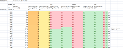

Bei mir ist seit heute der Fehler "Umwälzpumpe V55 Kurzschluss nach Masse"
Jetzt geht die Standheizung nach einschalten gleich wieder aus.
Macht auch komische Geräusche die Pumpe.. Sie brummt.
Ist diese defekt oder hat das nen anderen Grund?

Gib mal direkt Spannung drauf- dann weisst Du es: wenn die Pumpe dann läuft, hast Du ein Kabel-/Steckerproblem..

So hab heute nochmal die Fehler ausgelesen...
Jetzt hat sich meine Standheizung Verriegelt.
Denke mal die ist hinüber...
FEHLER: - Umwälzpumpe Kurzschluss nach Masse
-Heizgerät Verriegelt
quatsch, Heizgerät entriegeln, pumpe wechseln, fertig, hab das ganze kommendes Wochenende zu machen :-(
Quatsch dann schreib mal bitte nächste Woche ob es funktioniert. Wetter 100 Euro das es nicht geht da Wasser in das Steuergerät gekommen ist. Umwälzpumpe ist der typische fehler
Ich werde dann berichten was es war, wenn ich bei der Werkstatt gewesen bin.
Aber denke auch das es nur mit der Umwälzpumpe nicht getan ist.

Meine Pumpe meldete " V55 Kurschluss nach +", kann schon mal passieren nach etwa 13 Jahren.
Die Pumpe sollte beim netten hier tatsächlich über 188.- Euro plus Märchensteuer kosten, die Pumpe von Bosch schlappe 44.- Euro. Musste lediglich den alten Originalstecker zum Heizgerät an die Boschpumpe anlöten, das war's.
Wie fast immer musste viel abgebaut werden um vernünftig arbeiten zu können.....Stoßstange, Radhausschale...usw
Gruß,
Harald
Kleiner Nachtrag,
wobei es einem schon schwerfällt wie das Pumpenrad auf der Edelstahlachse festgammeln kann....siehe Foto meiner originalen Pierburg Pumpe von 2003....von Rost oder anderen Ablagerungen absolut keine Spur.

Also habe mein Auto wieder.... Es wurde die Komplette Standheizung gewechselt....
Sie war defekt... Und der Fehler Umwälzpumpe war dadurch gekommen....
Nur durch Austausch dessen wäre es nicht getan...
