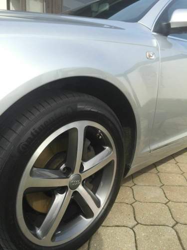

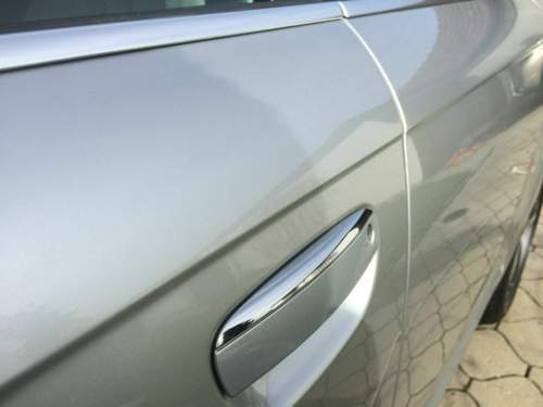

Heute hab ich den 4F gemacht. Ganz zufrieden, wenn gleich es sich bei dem Collinite definitiv um Wachs in diesem Sinne handelt. War tatsächlich schwerer abzunehmen als das LG. Ob es sich lohnt, wird die Zeit zeigen.ansonsten bin ich sehr zu Frieden mit der Arbeit und meinem Ergebnis, leider habe ich nun eine Delle in der Motorhaube entdeckt die ich beim Kauf und bis jetzt durch den stumpfen/Matten Lack nicht in der Sonne spiegeln sah :(

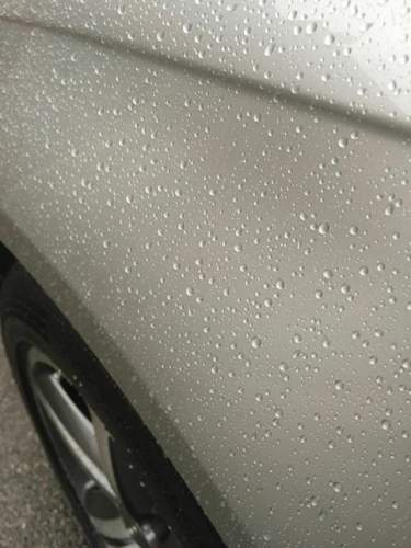

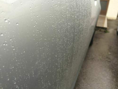

Themenstarteram 8. April 2016 um 18:35
Gerne würde ich euch ein Ergebnis Während leichten Regens mit dem Collinitie geben, hier die Fotos :)
Sieht doch gut aus ??
