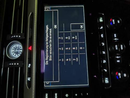

ich habe mein Discover Pro MIB 2 gegen das MIB 2.5 mit dem Glasdisplay getauscht.
Soweit funktioniert auch alles, nur lädt die Navi Karte im AID nicht und es sind seit dem tausch diverse Fehler Code aufgetaucht.
Vielleicht kann mir ja jemand bei den Anpassungen helfen.
(Die Headunit ist eine vom Händler gecrackte und somit ist der Fehler mit dem Komponentenschutz wohl normal, aber der Rest leider nicht)
Vielen Dank...
anbei ein Auto-Scan
37 Antworten

Also meint ihr ich kann bei VW den Komponentenschutz aufheben lassen und dann müsste es funktionieren und Navi und alle anderen Funktionen sind auch noch danach vorhanden.
Leute, die Unit war vorher doch nicht in dem Fahrzeug drin. Es ist NICHT die original Headunit vom Werk. Wie soll VW (die Upgrades auch gar nicht wollen) den FEC entsprechend einrichten. Das sind doch zum Teil SWAP Funktionen.
Wenn ich es richtig verstanden habe kommt der TE von einem MIB 2 Discover Pro (als Werksverbau) und hat auf eine (gehackte) MIB 2,5 + 9,2" Glass Display umgebaut (und NICHT seine Unit umgeflasht).

@Lightningman schrieb am 1. November 2020 um 14:16:53 Uhr:
Die CarNet Dienste sind doch ein "Abo". Diese ist zum besten meines Wissens, einmal an die Person gebunden (ein Abschluss geht nunmal nicht an ein Objekt) und an die FIN in Kombination mit der "Kennnummer" vom Infotainment.
Mir wurde erzählt Car-Net würde an der MAC Adresse der Unit hängen und deshalb mit der neuen Unit nicht funktionieren. War aber nicht so, es funktioniert definitiv, genau für die obige Variante.
Auch eine gehackte unit kann man bei carnet / weconnect anmelden.
Ich hab eine offiziell freigeschalte unit, die sich zur Zeit auch nicht registrieren lässt.

Ich hab folgendes Problem!
MIB 2.5 nachgerüstet, ( noch nicht codiert) Kartendarstellung im AID geht! RFK hat kein Bild!
dann erstmal Codiert!
Siehe da RFK funktioniert aber im AID steht nurnoch Karte wird geladen!
wenn ich Byte 19 auf C4 hab geht die RFK
wenn ich Byte 19 auf E4 hab geht die Kartendarstellung
028402 01FF0000005111010100880A001F0108 E4 012000008F
jemand ne Idee? Ich krieg die Krise!!!
Probier mal nen Reset
