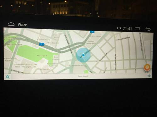

Also, ich "hatte" ein CIC, jetzt sieht es so bei mir aus,
Siehe angehängte Bilder...
Einbau ist relativ Plug&Play, denn wohin mit der GPS-Antenne und den zusätzlichen beiden USB-Anschlüssen?
Deswegen hab ich es vom Fachmann einbauen lassen,
die GPS Antenne ist jetzt unter der Tachoverkkeidung,
die USB Anschlüsse neben der OBD Buchse.
Eine Sache noch, Ton greift sich das Teil über den AUX in der Mittelkonsole, sobald man ein Video oder Musik über die Android Oberfläche anschaltet, stellt sich im Hintergrund die Audioquelle auf AUX vorne, kriegt man also gar nicht mit..
Vergleichbar ist das ganze mit einem Tablet.
Ich bin mega zufrieden, es wertet das Fahrzeug optisch sehr auf.

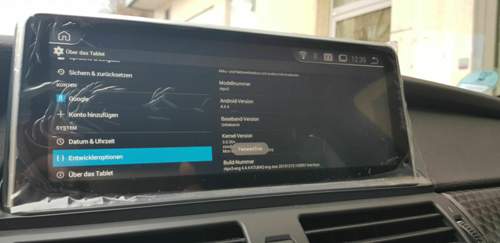

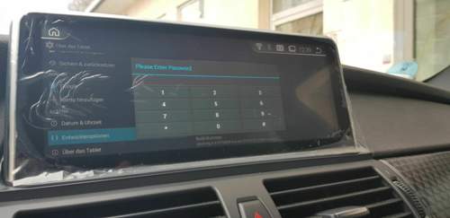

Und der ist bei dir ohne Rauschen?
Ich meinte eigentlich diesen Punkt hier...
20180207-123953
20180207-123937
Nein, ich hab kein Rauschen. Es ist zwar eine Spur leiser als der originale Radio, aber auch wenn man lauter dreht klingt es gut.
Achso, nein bei den Entwickleroptionen funktioniert dieses Passwort nicht.
@Mariowien1210 schrieb am 7. Februar 2018 um 17:20:14 Uhr:
Ja aber genau da möchte ich hin, denn die Automatische Tag/Nacht Dimmung nervt mich,
würde ich gerne abschalten...
Versuch mal 123456
Also bei mir funktioniert 123456 nicht um in die Entwickler Optionen zu kommen. Nach der Eingabe von 4 Stellen kommt bei mir bereits Password Error - d.h. das Passwort dort müsste 4-stellig sein.
Hast recht, grad bei mir versucht und geht auch nicht...

Ich glaub der Menüpunkt heisst System Info und dann Erweiterte Einstellungen - das Passwort ist "1314"
Hab ich auf der US Seite rausgefunden 🙂
