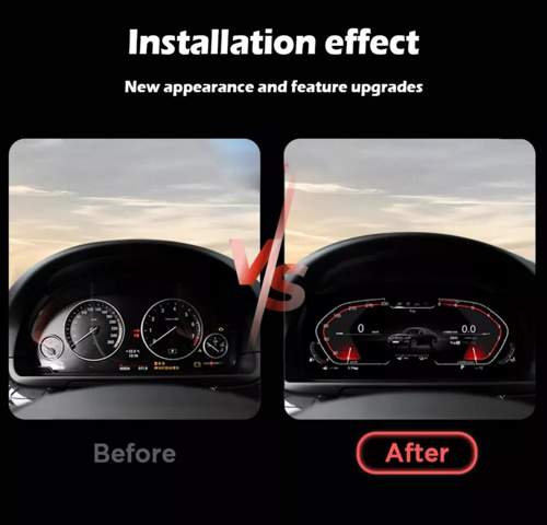

Hallo, wollte mal in die Runde fragen, ob jemand Erfahrung mit einer Nachrüstung auf Digitaltacho / Kombiinstrument hat. Ich habe einen BMW X6 E71 2010.
- noch ist Analog Anzeige drin
- welches Modell Digitaltacho Kombiinstrument könnt ihr empfehlen?
- ist das eigentlich nur ein „Display“ und die Daten wie km Stand werden woanders im Steuergerät gespeichert? Oder hat das selber eine Art Steuergerät?
- verursacht das Fehlermeldungen im BMW system? Oder unauffällig?
- Muss das angelernt werden oder wirklich Plug and Play?
- was sagt der TÜV dazu? Eintragungspflichtig? Gibt es Geräte mit ABE oder muss hier zwingend beim tüv einzelabnahme gemacht werden? (Kosten hierzu?)
Läuft so ein Digitaltacho stabil? Oder Aussetzer?
Empfehlung? Ja ? - Nein?
Herzlichen Dank im Voraus für einen Austausch
Vergleich
Sieht schon geil aus irgendwie

Die am Markt gängigen Angebote aus China haben keine ABE für Deutschland. Leider wird das in den Angeboten verschwiegen.
Ja danke. Hab auch schon mit KI gegoogelt. Hat jemand damit schon mal reale Erfahrung selbst bei TÜV (und Kosten) und in der Praxis gemacht, ob die Dinger was taugen und stabil laufen?
Also, war eben beim TÜV Süd. Aussage: Eintragung nach 21 nur mit deutschen Papieren! (ABE , Teilegutachten). Ohne Papiere keine Eintragung. Erlöschung der Betriebserlaubnis und damit auch Wegfall Versicherungsschutz. Also Finger weg von China Produkten.
Weiß jemand ein Gerät mit passenden Papieren? Oder hat andere Erfahrung gemacht?
