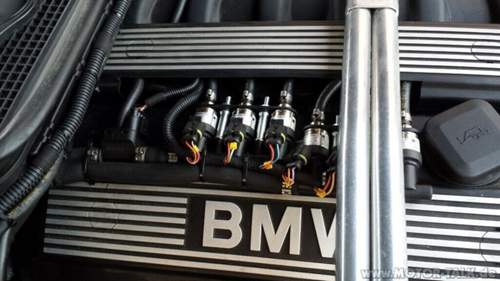

Hab mein Touring abgeholt, verdammt sauberer Einbau, für mich zumindest. Auto fährt wie vorher, ich merke gar keinen Unterschied auch nicht wenn ich auf Benzin umschalte bzw. von Benzin auf LPG umschalte. Volltank hat mich vorhin 37€ gekostet. Morgen mache ich paar Bilder und werde es hier posten, wenn erwünscht. Also ich bin sehr zufrieden. Auto ruckelt auch null, volle Leistung vorhanden und wie vorher in jedem Drehzahlbereich, null Leistungsverlust spürbar.
Bilder sind immer erwünscht. Dass dein BMW gut auf Gas läuft, ist kein Wunder. Was hat dich dein Umbau gekostet?
Der Umbau hat 1950,- gekostet. Und Leihwagen für die Umbauzeit kostenlos zu Verfügung.
Bin wirklich sehr zufrieden, aber der Umrüster wurde von mehreren auch empfohlen.

Genug Worte, hier die Bilder...
Ps.: Für die Prins verlangt er 2150€.
65l-tank
Injektoren
Led-display
+6
Ist doch nicht schlecht. Sieht gut aus.
Macht es aber Sinn, den Drucksensor unmittelbar vor einem Rail und nicht beiden Rails zu setzen? Der Druck ist bei Bank 1 sicherlich nicht derselbe!
