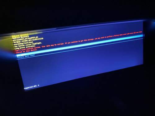

Hallo ,
Ich habe in meinem Mercedes CL Typ c216 einen comand Upgrade auf android montiert.
Baujahr 2008
NTG 3.0
Harman Kardon Logic 7
Es lief alles perfekt bis aufeinmal ich keinen Ton alle ca. 5 Sekunden da ist und ein knacken in den Lautsprechern.
Ich habe im NTG Einstellung Menü auf zurücksetzen gedrückt , leider ohne Erfolg und dazu komme ich nicht mehr in meinem Android Menü .
Bekomme jedes Mal eine Meldung mit Recovery und kann es nicht steuern.
Bild lade ich mit hoch .
Bitte um eure Hilfe , danke
Meldung
23b80394-d11e-493d-b114-16e2f28a88d5
gehe ins Android Forum.
Schon mal factory reset versucht?
Kann leider nichts drücken, touch und über Knöpfe keine Reaktionen . 🙁
Hey versuch doch einfach mal Android system auf usb zu ziehen, denn die meldung besagt dass das Android nicht geladen werden kann.
Sind alle Stecker dran sowie es sein soll?
Schließ mal alles fremde ab und schau ob du dann irgendwas machen kannst.
Gleichzeitiges druecken von on/ off und lauter oder leiser koennte auch noch helfen.
Eine hardresettaste hat das ding nicht irgendwo? (Loch das man mit bueroklammer oder aeh. Betaetigt)
Hey , also ich konnte über usb eine Tastatur anschließen und es steuern.
Das mit dem android habe ich jetzt gelöst nur das mit dem Ton das ca. alle 5 Sekunden Unterbrechungen da ist verstehe ich nicht so ganz .
Woran könnte es liegen ? Falls es der Verstärker oder ein Steuergerät wäre , würde doch Harlekin Ton kommen oder ?
