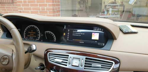

Hallo Leute, habe im Forum nachgeschaut aber zu dem Thema nichts gefunden. Möchte den CL W216 auf Android umrüsten. Dabei hab ich das Teil (siehe Bilder) gefunden. Hat jemand Erfahrung damit? Oder schon jemand umgerüstet?

Ich bin gerade dabei den Bildschirm bei mir einzubauen. GPS kann vom CL verwendet werden. Aktuell bin ich noch am schauen ob das Mikrofon u. die Lautsprecher vom CL verwendet werden können da das aktuell bei mir noch nicht klappt

Dank Corona ist der Monitor des Comands getauscht. Wer keine Lust auf Kabel ziehen hat, sollte die Finger davon lassen. Klassisches Plug&Play ist das Ganze nämlich nicht. Das verbaute Mikrofon und die Lautsprecher können zum telefonieren nicht verwendet werden. Außerdem lässt sich die Favoriten Taste nicht mehr verwenden, diese steht jetzt fix auf "Bildschirm ausschalten"
Hey ich habe Ein Mercedes CL 63 bj . 2008 Mit Harman kardon system .
vorne alles ausgebaut und das neue Gerät versucht anzuschließen ,leider kein Erfolg.
Das neue Gerät geht zwar an nur kann es nicht Verbinden mit meinem ntg und hab kein Ton , kamera für hinten .
Für ein Kabel was oben am Display war finde ich kein Steckplatz mehr und beim neuen kabelbaum vom Gerät bleibt ein Stecker most box übrig , wofür ich auch keinen Steckplatz habe .
