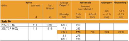

max. Reifenbreiten du montieren kannst da für die 255-Breite brauchst du schon mind . 8" felgen mit entspr. Eipresstiefe
dazu ! Jan
@invaderduck schrieb am 26. März 2024 um 11:07:03 Uhr:
nee, gemäss dem Conti Reifenratgeber braucht es eine Felge ab 7", bei 255/70 sogar nur 6,5".
VG, Markus
