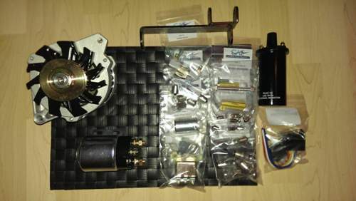

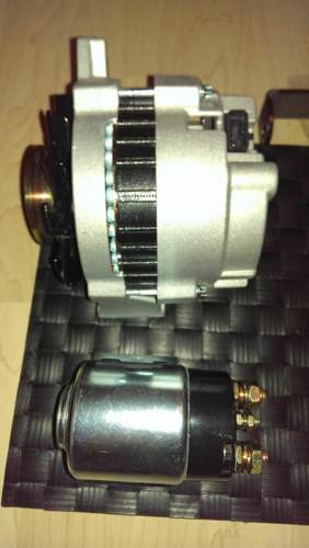

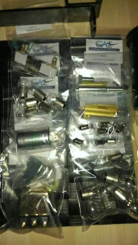

So sieht das ganze Zeug aus 🙂
macht qualitativ eigentlich nen recht guten Eindruck und da alles dabei ist, hab ich mir das gesuche nach allen Glühbirnen usw gespart.
Umruestkit
Kleinteile
Lima-und-magnetschalter
Am Samstag war das Wetter endlich mal so gut und warm das ich anfangen konnte

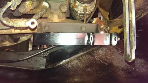

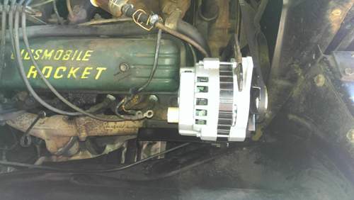

Als erstes hab ich die alte Lima ausgebaut und gegen die neue getauscht.
Der neue Lima halter (war im Umbaukit dabei. Wurde von mir noch schwarz lackiert) passt genau an die original Aufnahmen und die neue Lima mit integriertem Spannungsregler (sieht leider nicht so schön aus wie die alte) sitzt genau da wo sie hin soll.

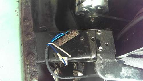

Im Umbaukit ist eine sehr gute und detailierte Anleitung dabei wie alles eingebaut und die Verkabelung geändert werden muss. Nach dem Einbau der Lima, habe ich die Kabel die zum alten Regler gingen überbrückt bzw die nicht mehr gebrauchten Kabel isoliert.
Der alte Regler bleibt aus optischen Gründen im Fahrzeug verbaut.
Die alte Zündspule musste auch raus und wurde durch eine 12V Zündspule und einen Vorwiederstand ersetzt.

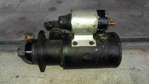

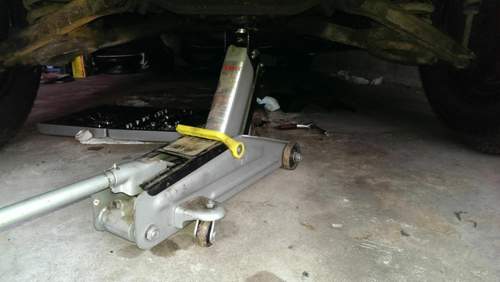

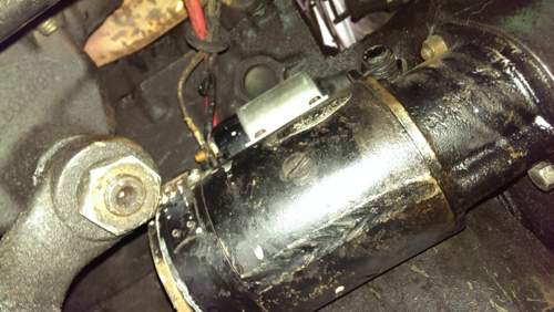

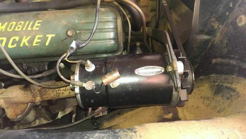

Als ich dann oben fertig war, gings unten weiter. Da der Umfang meines Bauches in letzter Zeit leider etwas zugenommen hat, musste ich den Wagen an der Vorderachse anheben damit ich an den Anlasser kam um den Magnetschalter zu tasuchen. Um alles ein bisschen einfacher zu machen, habe ich den kompletten Anlasser ausgebaut und dann erst den Magnetschalter getauscht.
Bei so einer Arbeit, auf dem Boden liegend und alles über Kopf merkt man ziemlich schnell das man schon lange nicht mehr richtig gearbeitet hat...
Ich war echt froh als ich den Anlasser wieder eingebaut hatte...
Leider ist es, nachdem ich den Anlasser endlich wieder eingebaut hatte, dann dunkel geworden und ich musste mit meiner Arbeit aufhören.

Kosten für den Umrüstsatz? Was hast Du mit den Gebern für Tankanzeige und Instrumentierung / Tacho gemacht?
Spannungswandler oder Wiederstände montiert? Werte der Vorwiederstände und Magnetschalter? Wäre eine Neuwicklung der Lichtmaschine auf 12V zu teuer? Die originale LiMa- Optik wäre schöner.
@Martinakos schrieb am 23. Februar 2015 um 19:14:02 Uhr:
Ja stimmt, die optik der alten Lima ist deutlich schöner!
Im Umrüstsatz ist alles dabei. Also auch ein Widerstand für den Gebläsemotor und ein Spannungswandler für die Anzeigen. Außerdem sind alle Glühbirnen dabei (auch Innenraum und IC Beleuchtung), eine Relaisschaltung für die Hauptscheinwerfer, Flasher für den Blinker und ein Hupenrelais.
Ich weiß nicht was eine Neuwicklung kostet aber ich denke mit dem Umrüstkit war ich insgesamt günstiger dran. Das Kit liegt bei ca 325$.

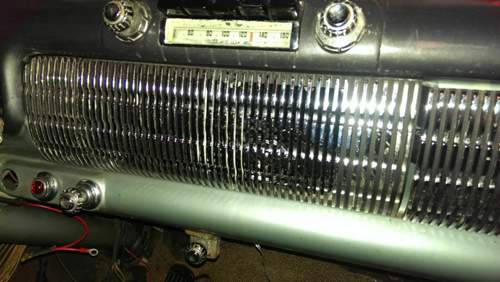

am Samstag hatte ich wieder ein bisschen Zeit was zu machen.

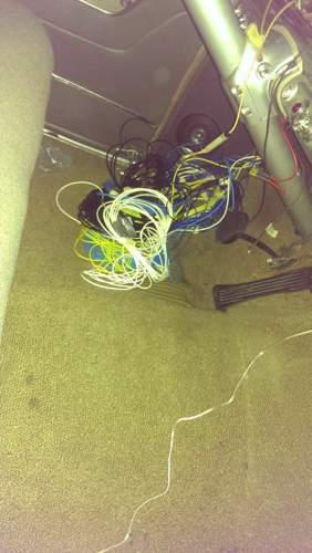

Der alte Kabelbaum ist nun draußen, das original Radio mit neuem Lautsprecher ist wieder eingebaut und ein Lüftungsschlauch, den ich letzte Jahr beim Ausbau des Radios kaputt gemacht habe, wurde auch gleich erneuert

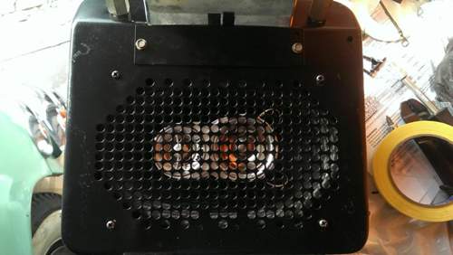

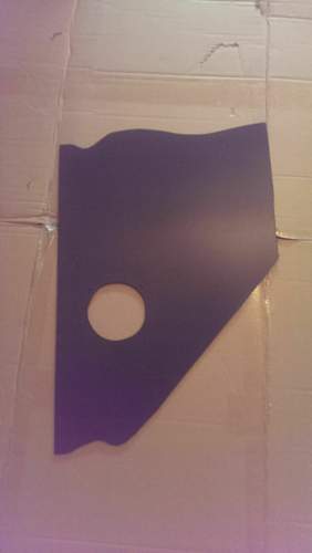

Wow... schon lang nichts mehr geschrieben hier... Es hat sich n bisschen was getan...

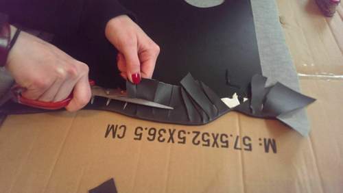

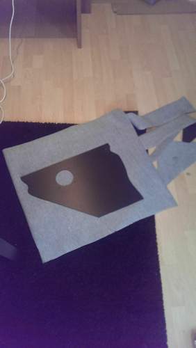

Beim Ausbau sind mir leider die alten kick panels kaputt gegangen. Die hab ich nachgebaut, mit Kunstleder bezogen und gleich noch Lautsprecher integriert.
Fürs erste mal, denke ich, kann sich das Ergebnis sehen lassen 🙂

Außerdem hab ich nen neuen Kabelbaum gestrickt und angefangen diesen einzubauen 🙂
Die ersten Kabel sind schon angeschlossen und ich kann hoffentlich bald wieder auf die Straße...

Ich bin mir jetzt nicht ganz sicher, meine aber, dass der Anlasser komplett umgebaut werden muss auf 12V. Ein 6V-Anlasser auf 12V betrieben läuft zwar sehr flott, aber auch nahe am Kurzschluss. Ich würde auf jeden Fall nochmal nachfragen bei jemandem, der das genau weiß.
mfg
@Go}][{esZorN schrieb am 17. April 2015 um 10:19:37 Uhr:
mfg
Dafür ist ja der neue Magnetschalter dabei. Das ist das einzige Teil am Anlasser das Bestromt wird...
Der Rest dreht sich dann nur bisschen schneller.
Eben nicht; der Magnetschalter rückt nur ein und stellt den Stromfluss zuim Motor selbst her. Und bei der 6V- Wicklung läuft der Anlassermotor ansich kurz vorm Kurzschluss. Frage mal Johnes aus dem Fahrzeugtechnik-Bereich, der kann dir das sicher genauer erklären (oder Entwarnung geben). Ich bin kein Elektriker/Elektroniker, bin mir aber sicher mal was darüber gelesen zu haben. Das wird wohl meistens vernachlässigt, ist aber nicht ganz ohne.
