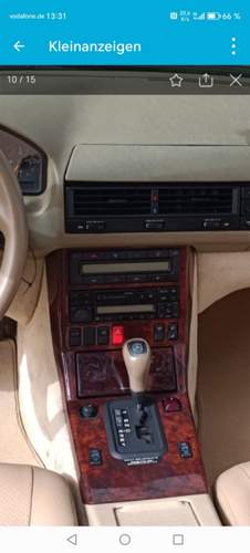

Zur Zeit schau ich nach einen r129 und es muß das 5g getriebe sein jedenfalls dachte ich das weil in meinem r230 war auch eins. Eine fahrstufe weniger also 4 ist vielleicht nicht so gut fahrbar. Es sei denn jemand hat Erfahrung mit dem 4g getriebe hier. Die Verkäufer die einen r129 haben können mir nicht antworten welches getriebe verbaut ist. Kann man anhand eines Foto der schaltkulisse erkennen welches getriebe verbaut ist??? Bedanke mich Gruß Karsten
Wenn der Programmschalter W/S aufweist ist es ein 722.6 Getriebe also 5-Gang
Wenn der Programmschalter S/E aufweist und die Gangsperre an der Schaltkulissen höchsten die Ziffer "3" aufweist ist es ein 4-Gang Getriebe.
Und falls du einen 320er ins Auge gefasst hast, hat sich die Frage eh erübrigt:
Der hat immer das 5-Gang-Getriebe (722.5/722.6). 😉
