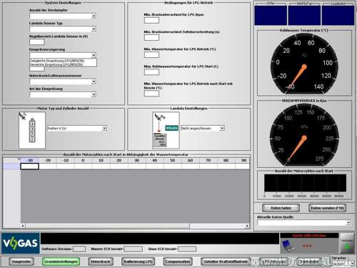

Umrüstung 1,4 Liter TSI (VW) mit Voltran !!! Vorsicht !!!
viele Umrüster werben damit alle Direkteinspritzer der Firma VW umrüsten zu könne. Da es mit der Voltran Anlage funktionieren soll.
Doch mein Wagen läuft immer noch nicht und bis jetzt habe ich auch noch kein anderes Fahrzeug mit dieser Anlage fahren sehen.
Es findet sich kein Umrüster Deutschland weit der dieses Fahrzeug zum laufen bringen will, doch die Werbung ist bei allen ganz groß.
Auch der Hersteller gibt keinerlei Unterstützung beim Instand setzen der Anlage, außer das er defekte Teile ersetzen würde.
Also Vorsicht !!!! Finger von der Anlage !!!! Werbung ist nicht alles Taten müssen her.

Ein FSI-Motor wird nie gänzlich auf LPG laufen können!!!
Damit die Benzineinspritzventile nicht verbrennen, wird immer eine geringe Menge Benzin eingespritzt...5%.🙂
Dadurch werden die Einspritzventile gekühlt...die 5% Benzinanteil machen auf 100km rund 50cl Benzin aus...1/2 Liter Sprit auf 100km.🙂
Du widersprichst Deinem Lieferanten ??
Voltran sagt ca. 10% 😉
Da du ja jetzt VOLTRAN Spezialist bist, kannst Du dich dem Touran, um den es hier geht, annehmen. Dürfte für einen Voltran-Spezialisten kein Problem sein !
Wenn Du diesen Thread durchliest, dann wirst du folgendes feststellen,
- Ein anderer geschulter Voltran Spezi hat es nicht geschafft !
- Voltran selbst wollte auch nicht mehr
- Andere Umrüster hier berichten von massiven Qualitätsproblemen etc.
Theorie/Werbung und Praxis/Realität eben........

Über den Sinn oder Unsinn, kleinvolumige Motoren auf LPG umzurüsten, kann man sich trefflich streiten.
Bei den kleinen Spritverbräuchen der Motoren dauert eine Armortisierung natürlich ewig lange.🙁
Und wenn ein FSI-Motor eben zusätzliche Benzineinspritzung benötigt, dann dauert es noch länger.🙁
Da hat der Autofahrer nur die Wahl zwischen garnix sparen oder wenig sparen.😉
Ich finde die CGS-Anlage nur so geil, weil man damit aufgeladene Motoren ausrüsten kann, welche dann bei den höheren Lastzuständen mit zusätzlichem Benzineinspritzungen gekühlt werden können.
Dadurch ist ein vorzeitiger Motorschaden genial einfach zu vermeiden.🙂

FSI-Motoren lassen sich mit der Voltran-CGS umrüsten...allerdings nicht Alle!!!🙂
Voltran hat eine Liste von Motoren, welche gehen und welche nicht.😎
Der Spareffekt ist kleiner, da die Motoren im Leerlauf nur auf Benzin laufen. Im Stadtverkehr ist der Spareffekt dementsprechend geringer.
Der Einbau der Anlage ist ähnlich aufwändig, wie eine herkömmliche VSI-Anlage. Aber bei dem Einbau der Gaseinblasung muß zu 100% sauber gearbeitet werden.😰
Das Know-how wird von Voltran zur Verfügung gestellt....vielleicht mal eine Schulung mitmachen???...😁
