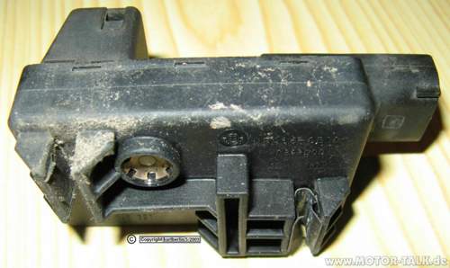

Zur Umluftklappe:
das A erscheint nur, wenn du einen Luftgütesensor hast, der über dem Pollenfilter sitzt. Aber bei der mageren Ausstattung glaube ich eher nicht.

Zur Auto.Umluft : Das ging bei mir auch nicht... was allerdings nicht an einem, wie Dotti beschreibt, fehlenden Luftgütesensor lag, sondern eher daran das dieser Kablkontaktmäßig unwillig war 🙄

Kann der Luftgütesensor eigentlich nachgerüstet werden? Ich hab den nämlic* in meinem EDITION auch nicht... 🙁
Gruß, Holger
LGS ist mit dem Facelift (Mj.00) und der dann anderen ECC -meines Wissens- serienmäßig bei allen verbaut worden.
Luftguetesensor-omega-b-seite
Luftguetesensor-omega-b-oben
Nein, in der Ausstattung EDITION (meiner ist MJ'03) ist der LGS nicht verbaut. Der Stecker ist aber vorhanden. Deshalb meine Frage nach der Nachrüstbarkeit.
Ich hatte leider noch nicht viele FL´s in den Händen, aber der LGS (P84) war immer da?
Kann mir auch nicht Vorstellen wie die den ausklammern wollen.
Geht ja nur SW mäßig über die ECC.
Ich habe aber auch zu wenig Hintergrund in dieser Richtung.
Sonst steck doch einfach mal  einen dran, ist ja schließlich alles verdrahtet.
Der geht über eine (Grüne) Leitung an Pin12 von X63 der ECC.
Hat selber nur die  zum ECC (Grün), Masse (Braun) und 15 (Schwarz) über F14.
