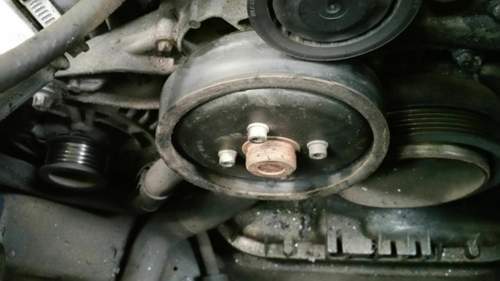

ZUerst machte der Keilriemen Geräusche und qualmte. Alle Rollen und Räder am Motor drehten sich. Dann bin ich (ich weiß vielleicht hätte ich das nicht machen sollen) trotzdem gefahren. Weitere 12 Kilometer mit Geräuschen und Qualm. Nach der Fahrt war der Keilriemen ab!
Es drehten sich die Rollen der Kurbelwelle, der Lenkhilfepumpe, des Drehstromgenerators, sowie der Umlenk- und Spannrollen. Ein kleines Rädchen am Kältekompressor hat eine innere Lauffläche die sich drehen lässt und eine äußere größere Scheibe die fest ist. Dass diese Scheibe fest ist ist das normal?

Guten Morgen!

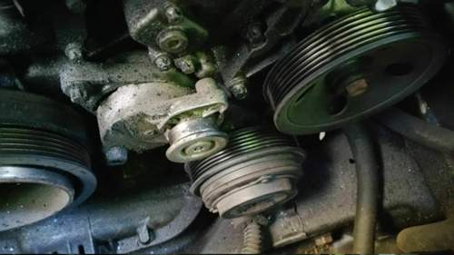

Hier gibt es erst einmal zwei Fotos. Das erste zeigt die kleine Umlenkrolle von der ich schrieb dass das vordere Teil steht und sich das innere dreht. Ist das normal? (Die Frage hatte ich ja schon gestellt. Nur noch nicht mit Foto.)

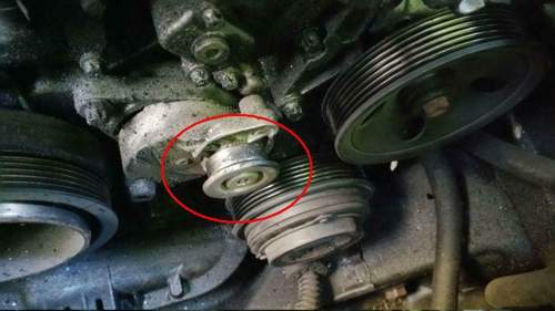

An dem großen Schwungrad in Bild zwei kann man sehen wie der Keilrippenriemen geschrotet wurde durch meinen Starrsinn da ich ja trotzdem gefahren war.
Was tun? Alles wechseln mit einem Keilrippenriemenset (Neue Spannrolle und neuen Keilrippenriemen)?

Ich behaupte mal, dass da an deiner Spannrolle ein ganz wesentliches Teil fehlt 😉
Wie das beim 240 richtig aussieht, sieht man z.B. hier:
http://www.motor-talk.de/forum/w210-e-240-t-oelt-an-den-umlenkrollen-keilriemen-oelverlust-t2491682.html
Auf dem 2. Bild sieht man den Antrieb der Wasserpumpe, solltest mal probieren ob die Scheibe Spiel hat und leichtgängig läuft (darf natürlich kein Spiel haben, also nicht "wackeln"😉
Spanner und Riemen neu, vorher alles schön sauber machen und wenn sonst nix kaputt ist müsste das wieder laufen.

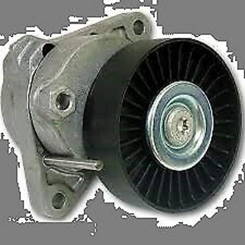

So sieht das Ding im Originalzustand aus.
Spannrolle-e240
Du meinst, dass auf dieser starren Rolle noch etwas draufgehört was vielleicht abgesprungen oder abgefallen ist? Ui. Dann muss ich mal am Unterfahrschutz suchen ob dort vielleicht das fehlende Rädchen runtergefallen ist.
Ob du das Teil findest oder nicht ist egal, kaputt ist kaputt. 😉

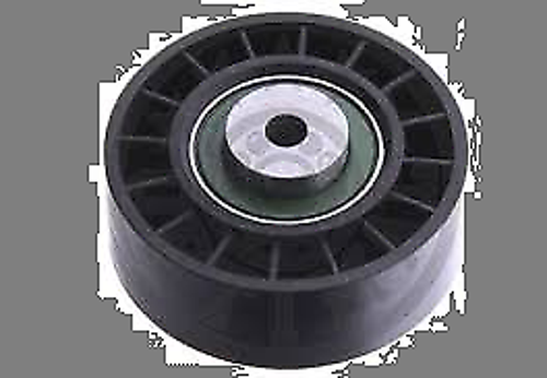

Das ist eine Rolle mit integriertem Rollenlager. Der Teil der bei dir noch vorhanden ist, ist der Innenring des Lagers. Normalerweise ist das Lager nicht zerlegbar, d.h., du brauchst eine neue Spannrolle.
Rolle
Suchen musst du das Teil eher mit nem Besen auf den letzten Kilometern bevor dein Riemen anfing zu qualmen 😁
Da musst du nur eines suchen: Einen Ersatzteilhändler der ne neue Rolle hat (Rolle um die 20.-, ganzer Spanner mit Rolle 100-150.- wenn ich das richtig sehe).
Diese Rolle gibts im freien E-Teilehandel. (z.B. bei TE-Taxiteile)

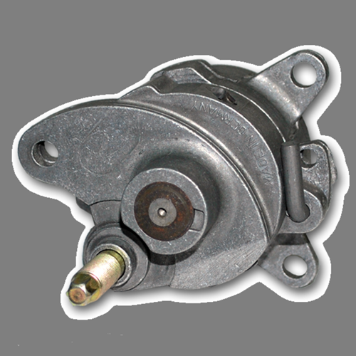

So sieht der Spanner ohne Spannrolle aus.
Spannvorr
