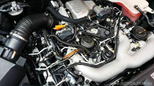

das Getriebe muss raus, das ist klar.
Wenn schon alles einfach dann zu erreichen ist ( sieht man oben eigentlich auf den Bildern recht gut) dann würde ich auf alle Fälle die Ketten mit erneuern lassen. Die können nicht die Welt kosten.
Die Ketten längen sich gerne mal - und dann spingen die über-
Gruß Wolfgang
@OpiW schrieb am 16. Oktober 2014 um 14:00:31 Uhr:
Gruß Wolfgang
Laut Aussage eines mir bekannten VW-Audi-Spezialisten ist es nahezu unmöglich,das die Kette überspringt.
Weil die Ketten angeblich so eng am Gehäuse sind und gar keinen Platz dazu hätten.
Er meinte nichtmal wenn der Spanner gar nicht mehr ausfährt.
So gehen die Meinungen auseinander....
dann sieh Dir doch die Bilder an (1.Okt. Seite 3), die ich eingestellt habe, da kann man gut sehen wieviel Platz da ist 😉
Gruß Wolfgang
