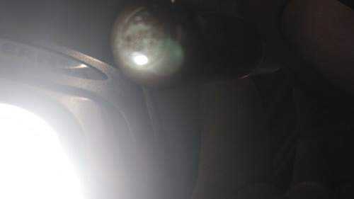

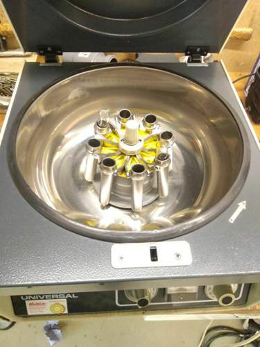

Hab vor einem Monat wieder das Öl gewechselt und hab dann eine Zentrifuge Eingesetzt.
Da die ganzen Test's auf dem Markt entweder FETT Asche kosten, oder nicht richtig Funktionieren.
Hab ich das Netz durchforstet und bin auf die Zentrifuge gestoßen.
Man sieht in den Proben ganz unten einen kleinen grünen Fleck. Ich hab mit einer Pipette einen Tropfen Kühlwasser ins Öl getropft, wobei das nicht stimmt, nur Abgestriffen am Rand. Es war echt wenig.
Nach 6 Min in der Zentrifuge war er unten und man konnte ihn 1a sehen.

Echt eine super Doku. Wie oft wechselst du das Öl und ist seit dem Tausch des Kühlers das Problem wieder aufgetreten?
