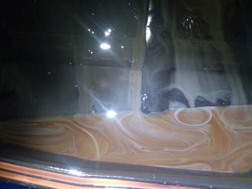

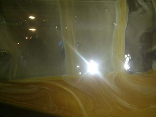

bei 200t Getriebeschaden durch Glykol
Kurze Zwischenfrage an die Kenner. Was bedeutet Getriebeschaden durch Glykol? Meine Mam fährt einen S203 220 CDI mit 5G Automatik. Kann der zukünftig auch davon betroffen sein?

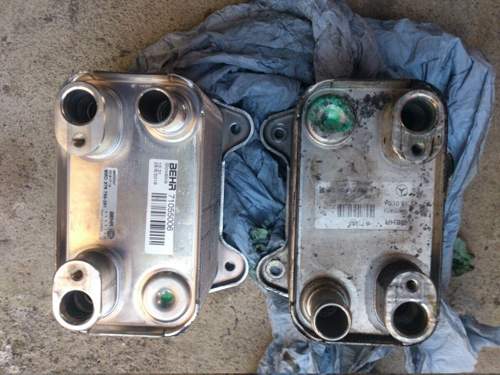

Kann jeden treffen, meist aber bj 2003 mit valeo kühler, hab unsern kühler vorsorglich getauscht..
Also bei meinem ML ist der Wasserkühler auch von Valeo. Was aber Egal ist, da das Öl vom Wärmetauscher gekühlt wird. Und der ist von Behr. Aber bei anderen Modellen wird das Öl wohl über den Wasserkühler gekühlt. Treffen kann es jeden.
Hab da noch ein Paar Bilder. 🙂
Glykol im Öl
Glykol im Öl
Ölkühler
