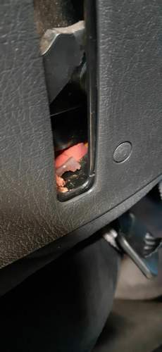

Hallo alle beisammen!
Dem einen oder anderen ist bekannt, dass mit der Zeit die Lehne der Rücksitzbank anfängt zu klappern. Der Grund hierfür ist, dass die Puffer in dem Schloss mit der Zeit ihre Spannung verlieren und durch die Schlossfalle eingedrückt sind.
User wie tdi14 sind auf die Idee gekommen, da einen Korken einzusetzen. Das ist eine Option, aber ich würde sie als nicht langzeitmäßig bezeichnen.
Ich habe heute mit FT-Albert gesprochen und die Puffer sind einzeln natürlich nicht erwerbbar, sie sind im Schloss integriert. Und das Schloss, oh Wunder, ist ja Volvo, gibt es nicht mehr.
Ich habe ihn nun gefragt, ob er mit Skandix zusammen eine Auflage der Puffer machen möchte. Er möchte sich dem erst mal annehmen, wenn daraus nichts wird, werde ich das machen.
Ich würde euch einfach mal bitten, hier drunter zu schreiben, wenn ihr an den Puffern Interesse hättet.

Hallo ihr Lieben!
Ich habe heute mal wieder mit dem lieben Gerhard telefoniert und mich gleich nach dem Stand der Puffer infomiert.
Also: Gerhard hat an Skandix zum einen ein Schloss geliefert, ebenso mehrere Puffer zum vermessen. Im Moment läuft die Suche nach dem passenden Material sowie eine Möglichkeit, die Puffer verbauen zu können. Wer die Konstruktion kennt weiß, dass der Puffer mit einem Gummipfropfen in einem Loch feststeckt. Das ist natürlich etwas schwer, im eingebauen Zustand da durchzufummeln.
Laut seiner Aussage wird aber höchstwahrscheinlich noch dieses Frühjahr der Puffer angeboten werden können 🙂
LG, Tim
