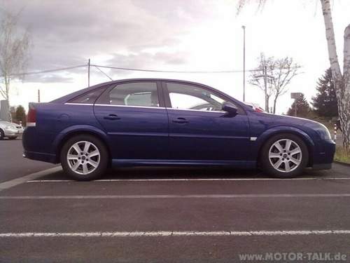

Zurück zum Thema: bin heute nach Feierabend auf dem Firmenparkplatz genau 1 m weit gekommen, bis mich ein gar fürchterliches Schleifgeräusch gestoppt hat.
Der Bruch der Feder vorne rechts muss während des Parkens passiert sein, denn unter der Fahrt war davon rein gar nichts zu bemerken. Die Feder ist unten an der ersten Windung gebrochen und hat sich sauber 2-3 Umdrehungen um Federbein und Koppelstange gewickelt (siehe Bilder). Der Reifen hat leichte Kratzspuren an einer Stelle, ist aber okay. Da ich ca. 30 m rangieren musste, ist die Felge am inneren Rand nun auch ringsum beschädigt, ist aber unproblematisch. Eine Steckerverriegelung hat es ebenfalls erwischt. Mehr habe ich nicht gesehen, da ich nur mal kurz das Rad ab hatte. Die Feder habe ich nicht raus bekommen, nur das abgebrochene Stück.
Ob links was ist, kann ich nicht erkennen, da der Wagen hier ebenfalls sehr tief hängt. Alles weitere berichte ich nach Abklärung mit dem FOH (diesmal darf sich wohl die Brass-Filiale in Hanau darum bemühen, da das Auto nicht mehr fahrbar ist.
Kulanz? Mal sehen, das Serviceheft ist jedenfalls lückenlos. Wenn es allerdings an den um einen Tag überzogenen Fristen scheitern sollte, bin ich definitiv fertig mit der Marke (EZ: 28.12.04, 1. INSP: 22.12.06, 2. INSP: 22.12.08, 3. INSP 23.12.10, 4. INSP: 24.12.12).

Fahrzeug: Vectra GTS 1.9 CDTI
Karosserieform: 5-Türer
Baujahr: 2004
Km Stand: 147.000
Fahrwerksart:
seit 17.04.2007 (bei 41.000 km) Normalfahrwerk statt Serien-Sport (-20 mm)
Federart: umgerüstet vom FOH (siehe Rechnung)
Wann ist es passiert: 12.04.2012
Wurde ein Unfall verursacht: Nein
Was habt ihr von Opel an Kulanz erhalten: wird noch abgeklärt
