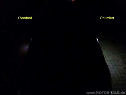

Also meint ihr ich soll lieber die Originalen nehmen? Bin nich so bewandert im selbstbasteln von solchen Leds.
Mein mich aber erinnern zu können das ich das iwo mal gelesen habe das die sehr dunkel sein soll. Würde schon etwas hellere haben wollen. Gibts da keine die man sich wo kaufen kann. Genau hab bei Foliatec glaub mal welche gesehen!!
Stevo
Nimm die originalen...die leuchten dezent den bereich vor der tür aus und das reicht auch aus.
Je nach geschmack kann man auch stärkere led einbauen, ist aber nicht nötig...

joah mit ca 30cm Durchmesser... 😁
äußerst dezent 😎
Standard-vs-optimiert
Die sollen ja keine sportplätze ausleuchten😉
für den zweck den sie erfüllen sollen, reichen sie dicke aus.
Wenn man mehr möchte, dann kann man sie ja modifizieren.
Jedem halt das seine...
