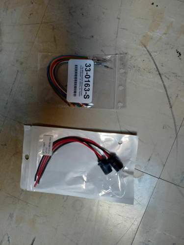

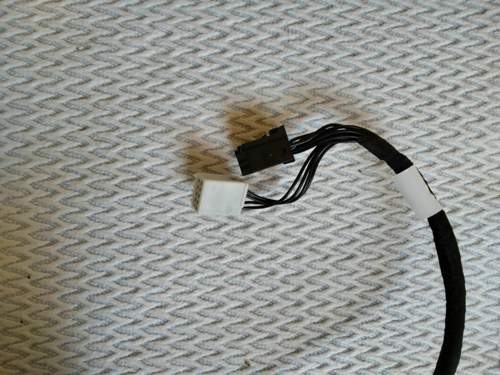

Die Kabel sind falsch am weissen Stecker. Das sind die Steckplätze für die elektrische Anklappfunktion. Wenn Du ernsthaft Interesse hast an der korrekten Pin Belegung kann ich hier Mal ein Bild einstellen. LG
Das sind die Fassungen die Du brauchst und die Kabel. An dem weissen Stecker sieht man die Pin Belegung der elektrischen Anklappfunktion und in der selben Reihe mit einem unbelegten Platz dazwischen die Umfeldbeleuchtung. LG

@Hans4661 schrieb am 26. November 2019 um 17:25:33 Uhr:
Dann bitte noch die pin reihe. Danke
Und nochmal ohne Codierung funktioniert es nicht.
Und das geht auch nur wenn dein tsg die Funktion überhaupt hat.

habe ich Dir schon geschrieben, von dem weißen Stecker Pin 1 + 2 steht doch drauf am Türsteuergerät
Wenn die glatte Seite des weissen Steckers unten ist dann ist es die untere Pin Reihe.
