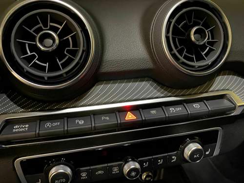

@Quozwei schrieb am 1. März 2020 um 13:26:02 Uhr:
Sehe ich jetzt kein Problem, meine war die gleiche vorm umbauen. Wollte nur 2 Taster nebeneinander deshalb war der Aufwand größer.
Du suchst also sowas 😉
....hat sich echt gelohnt und ich kann mich nur herzlich bedanken! Das Teil, resp. der Schalter funktioniert als hätt ich den Öffner wie früher in den Händen -> erstaunlich! ....und sieht aus als wäre es nicht nachträglich eingebaut worden. Grosse Klasse und abermals vielen Dank!
Hier noch ein Bild. Der Schalter ist kaum von den Originalen zu unterscheiden! Wisst Ihr welcher!? 🙂
158b86c5-21ab-4f9a-90f1-e92ff5648b10
@sirDan_Schweiz schrieb am 23. März 2020 um 11:28:03 Uhr:
Taste re. neben dem Warnblinker!
