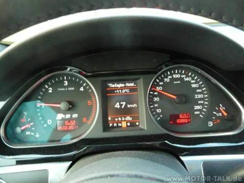

Weil es mal angesprochen wurde.
Hier mal ein Bild vom VFL Tacho mit digitaler KM Anzeige.
P1140328
meiner hatte es nicht!!!😰😠
der fl tacho ist von der grafik her um lääääääääängen besser!😁😎
Ja, aber es gibt es auch schon beim VFL. Je nach BJ. und Ausstattung.
Optisch ist der neuere etwas schöner. Für mich war es das bisher aber nicht Wert ihn zu tauschen.

Der Tacho past auch in die VFL Brille. Wenn du aber die Brille tauschst dann must du aufpassen das es eine vom VFL ist. Denn sonst wird von der Schrift im MMI rechts und links ein Stück abgeschnitten. Denn die FL Tachobrille ist ja für das MMI 3G Display gedacht.
Kenne einen der das Problem mit der abgeschnittenen Schrift hat den ne Fl Tachobrille verbaut hat.
