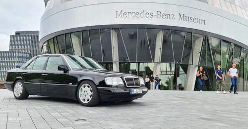

Heute auf dem Museums Gelände

@AlexE55AMG schrieb am 27. August 2023 um 16:42:05 Uhr:
Servus,
Blinker rechts sitz nicht richtig! das licht muss am blinker etas raus, lässt sich alles einstellen.
gruß Franke
Wenn's das nur ist, gibt schlimmeres
