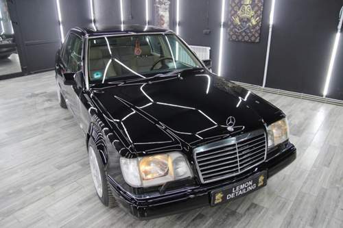

Ursprünglich war es ein e200 aus 1993 im relativ gutem Zustand und mit guter Ausstattung. Jetzt ist es ein E 55 AMG
Der Umbau von Anfang bis Heute wo das Auto zu 99% fertig ist 6 Monate.
Als erstes wurde das ganze Fahrzeug zerlegt und komplett durchgeschweisst und verzint, Schweller, Hinteachsaufnahmen etc.
Danach gings zum Lackierer wo das Auto in der Original Farbe 040 lackiert wurde. Problem vor dem lackieren war gute originale Kotflügel zu finden
Als der Lackierer soweit war kamm der Mercedes in die Werkstatt wo es richtig interessant wurde.
Erster Schritt war ESP einbauen. Sämtliche Leitungen wurden neu aus Kupfer gezogen.
Ein größerer Bremskraftverstärker wurde auch verbaut.
Nun sollte ein m113 aus einem w220 s55 amg samt Getriebe rein. Da ja bekanntlich der Motor nie in einem w124 war, passte eigentlich garnichts und es gibt keine Standard Lösung.
Motoraufhängung natürlich Einzelanfertigung. Mit viel schweiss, fluchen und gutzureden hat es doch funktioniert.
Lenkgetriebe wurde aus dem E500 übernommen und das Differenzial auch.
Kardan besteht aus Teilen vom E500 und S55, natürlich abgeändert, geschweißt und gewuchtet.
Da das Auto keine Klimaanlage ab Werk hatte, wurde dieses Manko vom Vorbesitzer durch ein Nachrüstklima behoben.
Diese Lösung wurde von uns behoben durch ein original Teil.

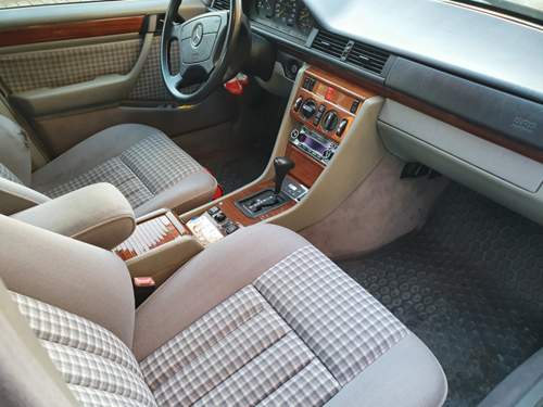

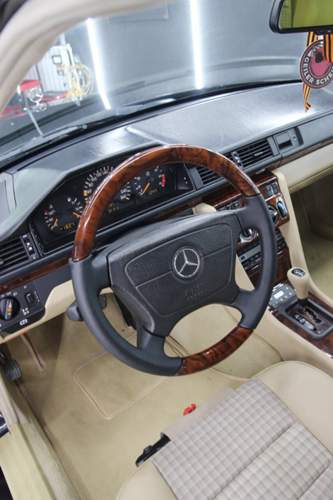

Die Innenausstattung hab ich noch letztes Jahr ungesehen gekauft, da aber der Preis so lecker war, musste ich zuschlagen. Sie Stammt ursprünglich aus einem E500. Die Holzelemente musste ich von meiner alten Innenausstattung übernehmen. Da sie aber wie üblich mit Rissen überseht waren mussten die zu einem Fachmann.
Dieser überarbeitete alle Teile vom Zebrano in Wurzelholz. Natürlich kam richtiges Furnier drauf und Lack auf Polyurethanbasis für die Kratzunempfindlichkeit. Es wurde auch ein Holz-Lederlenkrad verbaut vom selben Fachmann.
Die Mittelkonsole sowie die Seitentaschen am Sitz hinten wurde zur Probe im zweitem Anlauf erfolgreich mit Leder bezogen (weitere Teile folgen im Winter).
Da mein alter Himmel mittlerweile durchhing musste er neu bezogen werden.
Als Stoff wurde kein Alcantara ausgewählt (finde sehr schrecklich aus).
Was es für Stoff ist kann ich leider nicht sagen, er fühlt sich aber sehr weich an, wie Samt aber es gibt keine Spuren wenn man ihn mit der Hand anfasst.
Die Hutablage musste auch bezogen werden da sie grau war und es musste unbedingt die mit einem Rollo sein.
Für die Musik sorgt ein Becker Radio welches auch von Werk ab in dem Auto verbaut war. Bluetooth wurde lediglich nachgerüstet. Der Umbau hat absolut keine Auswirkungen auf die Funktionalität, selbst Kassete geht noch.

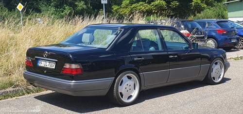

Durch das Gewicht des Motors geben die Brabus Federn nach und das Auto ist zu tief. AMG Federn solleten Abhilfe schaffen, waren aber doch die falschen und das Auto war immer noch zu tief. Nun versuche ich mein Glück mit anderen Federn.
Auf jedenfall muss das Auto höher und 18 Zoll Styling II drunter.
Bezüglich der Bremse.... Die Sättel sind noch in Arbeit, und werden die Tage eingebaut. Es sind Brembo Sättel von C 55 AMG mit 330 Scheiben.

Aussen
Innen
Innen

Eusserlich ist die Umwandlung nicht gross, ausser das der Rost weg ist. Ihnen schon etwas mehr, vorher Grau jetzt Champagne

Karosserie ist komplett original geblieben, nichts ausgesägt oder des gleichen.

Tacho wie man aug dem Bild unschwer erkennen kann ist nicht vom E500. Ist ein hybrid aus w202 und w124
