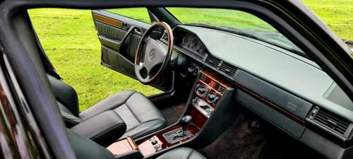

Die Innenausstattung hab ich noch letztes Jahr ungesehen gekauft, da aber der Preis so lecker war, musste ich zuschlagen. Sie Stammt ursprünglich aus einem E500. Die Holzelemente musste ich von meiner alten Innenausstattung übernehmen. Da sie aber wie üblich mit Rissen überseht waren mussten die zu einem Fachmann.
Dieser überarbeitete alle Teile vom Zebrano in Wurzelholz. Natürlich kam richtiges Furnier drauf und Lack auf Polyurethanbasis für die Kratzunempfindlichkeit. Es wurde auch ein Holz-Lederlenkrad verbaut vom selben Fachmann.
Die Mittelkonsole sowie die Seitentaschen am Sitz hinten wurde zur Probe im zweitem Anlauf erfolgreich mit Leder bezogen (weitere Teile folgen im Winter).

Für die Musik sorgt ein Becker Radio welches auch von Werk ab in dem Auto verbaut war. Bluetooth wurde lediglich nachgerüstet. Der Umbau hat absolut keine Auswirkungen auf die Funktionalität, selbst Kassete geht noch.

Hut ab vor dieser Arbeit. Absolutes Understatement. Nur das Radio geht garnicht ;-)
Das Radio sieht absolut nach nichts aus, so wir die Felgen. Mal schauen was ich draus mache.nicht alles auf einmal.
