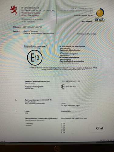

Wenn man direkt auf der Website des Herstellers schaut, findet man deutlich mehr Informationen zur Zulassungskonformität.
Warum sollen die falsch sein?
Zeige mir den Auszug in dem der A6 C6 mit Xenon SW aufgeführt ist.
Wenn ich die originalen Leuchtmittel von Philips gegen welche von Osram tausche, in welcher Liste stehen denn die?
In keiner!
Das ist ja der Sinn der E-Kennzeichnung.
