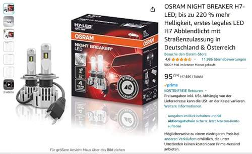

Da meine Lichter im A6 so schwach waren hatte ich die Idee, LED D3S mit CAN-Bus zu bestellen. nach dem einbau hatte kurz alles gepasst. Nun wollte ich es am Abend testen, während der Fahrt ging das Licht alle 2-3 Minuten für paar sekunden aus und wieder an. Kann mir wer helfen dieses Problem zu lösen? Ich würde ungern wieder auf fir Original-Lampen umbauen.

Ladys und Gentleman
OSRAM hat den A6 4f zur Kompatibilitätsliste hinzugefügt !
OSRAMs erste straßenzugelassene LED-Nachrüstlampe - erhältlich als H1, H4, H7 und W5W
night-breaker-led H7 LED (für den A6 4f)
siehe Bild
bei Amazon für 95,29 Euro das Paar zu bekommen !
Liste: Kompatibilitätsliste OSRAM NightBraker LED H7
PDF Seite 3
Kompatibilitätsliste Osram
Amazon Angebot
