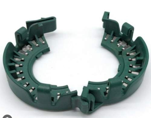

Bei meinem Tausch musste ich den "Haltering fuer Gasentladungslampe" mit Teilenummer 8P0941621 (siehe Bild) von dem Xenon-Brenner entfernen und auf die LED aufsetzen. Passte aber einwandfrei.
In ETKA ist dieser bei einer D2S vom VFL nicht aufgeführt und in der Bebilderung bei deinem Link steht davon auch nichts. Scheint als bei D2S etwas anders zu sein generell.
