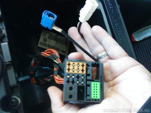

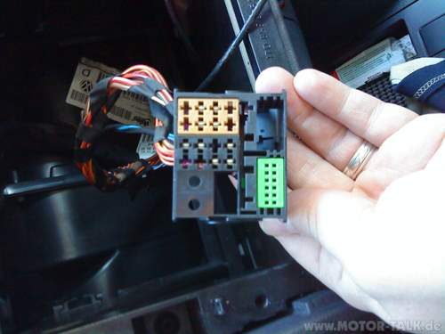

So jetzt habe ich endlich mal die blende abbekommen habe das radio ausgebaut und gleich das neue reingetan aber leider hat es nicht funktioniert.

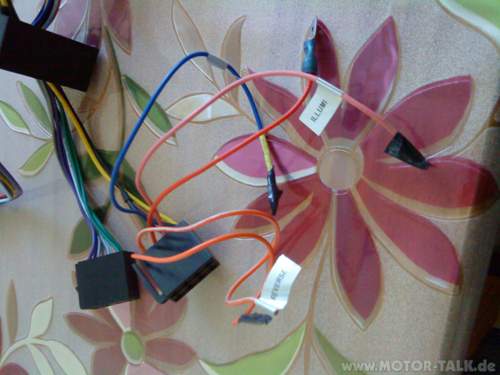

Ich habe denquadstecker und den gps und antennenkabel abgemacht und den quad wieder in den andren quad rangemacht und den weißen stecker (gehe mal davon aus das dieser für antenne ist) mit dem fakra verbunden und an den MT6501 angeklemmt danach habe ich 3 stecker zur verfügung gehabt diese habe ich jeweils den dazugehörigen platz eingeklippst, dann hatte ich aber noch den blauen stecker vom gps am auto den konnte ich aber nicht ranmachen weil der rund war wie die antenne dafür habe ich die gps maus mit dem gwindeanschluss genommen, so jetzt war ich fertig und hatte alle stecker dran eingeschaltet aber nichts zündung an wieder nichts. Jetzt bin ich ehrlich gesagt ratlos.
Bei dem einen stecker befinden sich die kabel lose also ich weiß nicht wo diese angeschlossen werden bitte schaut euch die bilder dazu an, das wäre Rot Pink Orange,Orange/weiß und Blau.
Und bei dem quadstecker am auto ist der grüne stecker links aber bei dem anderen quadtecker ist dieser rechts, ich habe auch versucht den platz zu tauschen das geht aber nicht also die führung vom plastik ist anders.

hab auch so ein Teil. ob die am Quadlock funktionieren ist Glückssache.
Meins hatte einen Can Bus Adapter dabei. den habe ich dann weggelassen und Dauerplus am Gerät auf den Anschluss ACC gelegt. Jetzt muss ich zwar selber an und ausschalten aber es läuft.
Eine gute FAQ Adresse ist
www.china-rns.com
