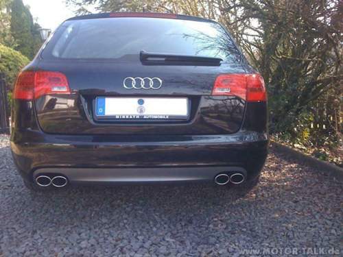

ich habe letzte Woche endlich meine S6 Endrohre an mein A6 (S6😁) gebaut und bin von der Optik mehr als begeistert!
Der Umbau ist eig. ganz einfach, man braucht den S6 Diffusor (4F5807521J) er ist mit 4 Torx Schrauben an der Schürze befestigt. Wenn man die Schrauben gelöst hat kann man den Diffusor vorsichtig abziehen da er noch an der Schürze geklipst ist!
Die Endrohre haben wir an der markierten Stelle auf den Foto abgeschnitten und die S6 Endrohre einfach bis zum Halter der ESD drauf geschoben. Wir haben die S6 Endrohre etwa 3-4cm gekürzt kann aber bei jeden unterschiedlich sein. Das Rohr vom ESD bis zum "Originalen" Endrohr passt genau so das man die S6 Endrohre nur drauf schieben muss. Dann wurden die ESD gelöst, die Halter sind oben mit jeweils 2 Schrauben befestigt und wurden komplett verschweißt.
Der ganze Umbau hat mich 125€ für die Endrohre, 103€ für den Diffusor und 60€ für das Anpassen der Endrohre und Schweißen in einer kleinen Werkstatt gekostet. Ich finde den Preis für die Optik mehr als OK!
Habe im Anhang noch ein paar Bilder vom Umbau.
1. Bild - alter Diffusor abgebaut
2. Bild - neuer Diffusor
3. Bild - Schnittstelle alte Endrohre
4. Bild - neue Endrohre
5. Bild - Abgeschlossener Umbau
6. Bild - Abgeschlossener Umbau
7. Bild - Abgeschlossener Umbau

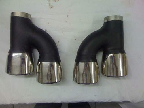

Hallo
Habe meine S6 Endrohre auch jetzt fertig :-)))
Gruß Tom

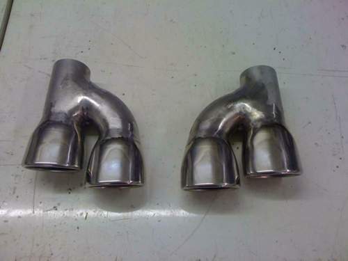

Hallo
Gruß Tom

Hallo
Der Diffusor ist Original (S6).
Die Teile für die Endrohre sind die hier:
http://www.edelstahl24.com/de/T-Stueck-V2A-ausgehalst--96200.aspx?...
http://www.edelstahl24.com/de/...en-90-V2A-geschweisst--95017.aspx?...
und bei Ebay die Endrohre. 230672164127
Schweißen solltest du aber auch könne,oder einen kennen der daß kann.
Gruß Tom

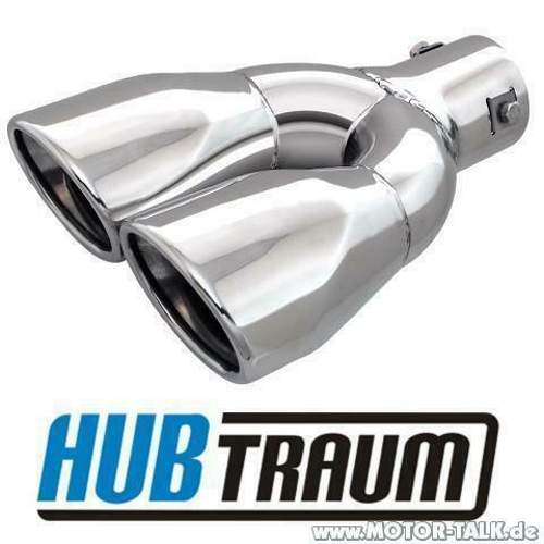

Hub-traum
Genau die hatte ich mir vor über einen Jahr auch gekauft.
Waren günstig und passen perfekt in die Heckblende.
Hatte mich später dann aber doch für die Porsche entschieden.
Die Hubtraum liegen noch in der Garage.
Hallo
Und das beste an den Hub Traum ist der Preis und das sie aus VA sind .
Gruß Tom
