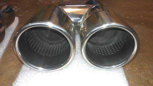

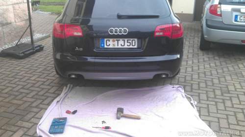

ich habe letzte Woche endlich meine S6 Endrohre an mein A6 (S6😁) gebaut und bin von der Optik mehr als begeistert!
Der Umbau ist eig. ganz einfach, man braucht den S6 Diffusor (4F5807521J) er ist mit 4 Torx Schrauben an der Schürze befestigt. Wenn man die Schrauben gelöst hat kann man den Diffusor vorsichtig abziehen da er noch an der Schürze geklipst ist!

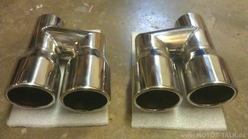

Die Endrohre haben wir an der markierten Stelle auf den Foto abgeschnitten und die S6 Endrohre einfach bis zum Halter der ESD drauf geschoben. Wir haben die S6 Endrohre etwa 3-4cm gekürzt kann aber bei jeden unterschiedlich sein. Das Rohr vom ESD bis zum "Originalen" Endrohr passt genau so das man die S6 Endrohre nur drauf schieben muss. Dann wurden die ESD gelöst, die Halter sind oben mit jeweils 2 Schrauben befestigt und wurden komplett verschweißt.
Der ganze Umbau hat mich 125€ für die Endrohre, 103€ für den Diffusor und 60€ für das Anpassen der Endrohre und Schweißen in einer kleinen Werkstatt gekostet. Ich finde den Preis für die Optik mehr als OK!

1. Bild - alter Diffusor abgebaut
2. Bild - neuer Diffusor
3. Bild - Schnittstelle alte Endrohre
4. Bild - neue Endrohre

ich hab mit dem unternehmen e-mails geschrieben er war sehr freundlich und hat gesagt dass die linke seite für die endrohre leider ausverkauft sind er hätte nur noch rechte. er hat aber gesagt dass er sie für mich umschweißen würde und man würde es nicht sehen da sie vom diffusor abgedeckt sind. ich habe sie bestellt und hab gleich noch 15% obendrauf bekommen. bin gespannt auf die ware :-)
Sooo. Die Rohre sind da und machen einen ganz guten Eindruck. Einbauen werde ich in einem Monat, wenn ich wieder in Deutschland bin und endlich weiß, wie ich den Diff anstreiche. 😉
