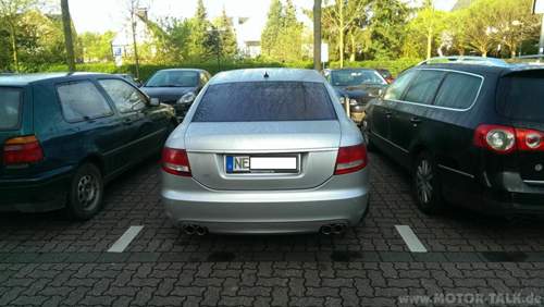

ich habe letzte Woche endlich meine S6 Endrohre an mein A6 (S6😁) gebaut und bin von der Optik mehr als begeistert!
Der Umbau ist eig. ganz einfach, man braucht den S6 Diffusor (4F5807521J) er ist mit 4 Torx Schrauben an der Schürze befestigt. Wenn man die Schrauben gelöst hat kann man den Diffusor vorsichtig abziehen da er noch an der Schürze geklipst ist!

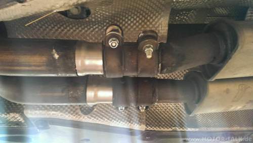

Die Endrohre haben wir an der markierten Stelle auf den Foto abgeschnitten und die S6 Endrohre einfach bis zum Halter der ESD drauf geschoben. Wir haben die S6 Endrohre etwa 3-4cm gekürzt kann aber bei jeden unterschiedlich sein. Das Rohr vom ESD bis zum "Originalen" Endrohr passt genau so das man die S6 Endrohre nur drauf schieben muss. Dann wurden die ESD gelöst, die Halter sind oben mit jeweils 2 Schrauben befestigt und wurden komplett verschweißt.

1. Bild - alter Diffusor abgebaut
2. Bild - neuer Diffusor
3. Bild - Schnittstelle alte Endrohre

Hab noch ein Bild vom "alt auf neu" Übergang gemacht, wobei er da noch nicht geschweißt ist.

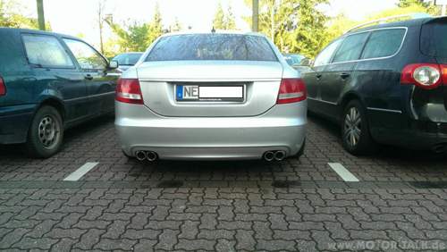

Ab zum Freundlichen, S6 Diffuror gekauft, Endrohre bis auf 60mm abgetrennt, Diffusor montieren,Rohre aufstecken, festschrauben und fertig.

Ein Bild mit den 89er Blenden wäre nett, soweit Ich weiss habem die meisten hie noch die "alten" kleinen Blenden mit 79er Durchmesser, danke schonmal im vorraus.

Danke für das Bild!
Sieht gut aus, füllt den Diffusor beim A6 schön aus, bei den kleinen ist noch ziemlich viel Platz.
Auf deinem Bild sieht es etwas so aus als wäre auf der Beifahrerseite weniger Platz als auf der Fahrerseite, das täuscht aber sicher,oder? Auf der Fahrerseite sieht es meiner Meinung nach optimal aus!
Du hast recht.
Ich muß noch einmal die 2 Schrauben lösen und das Rohr neu ausrichten.
Hatte aber bis Heute noch keine Lust.
