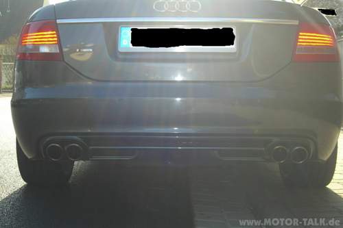

ich habe letzte Woche endlich meine S6 Endrohre an mein A6 (S6😁) gebaut und bin von der Optik mehr als begeistert!
Der Umbau ist eig. ganz einfach, man braucht den S6 Diffusor (4F5807521J) er ist mit 4 Torx Schrauben an der Schürze befestigt. Wenn man die Schrauben gelöst hat kann man den Diffusor vorsichtig abziehen da er noch an der Schürze geklipst ist!

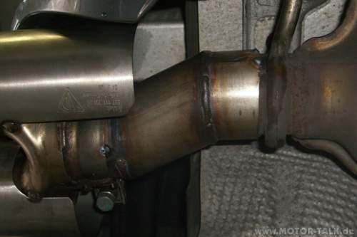

Die Endrohre haben wir an der markierten Stelle auf den Foto abgeschnitten und die S6 Endrohre einfach bis zum Halter der ESD drauf geschoben. Wir haben die S6 Endrohre etwa 3-4cm gekürzt kann aber bei jeden unterschiedlich sein. Das Rohr vom ESD bis zum "Originalen" Endrohr passt genau so das man die S6 Endrohre nur drauf schieben muss. Dann wurden die ESD gelöst, die Halter sind oben mit jeweils 2 Schrauben befestigt und wurden komplett verschweißt.
Der ganze Umbau hat mich 125€ für die Endrohre, 103€ für den Diffusor und 60€ für das Anpassen der Endrohre und Schweißen in einer kleinen Werkstatt gekostet. Ich finde den Preis für die Optik mehr als OK!
Habe im Anhang noch ein paar Bilder vom Umbau.
1. Bild - alter Diffusor abgebaut
2. Bild - neuer Diffusor
3. Bild - Schnittstelle alte Endrohre
4. Bild - neue Endrohre
5. Bild - Abgeschlossener Umbau
6. Bild - Abgeschlossener Umbau
7. Bild - Abgeschlossener Umbau

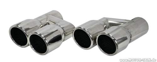

Die Endrohre habe ich in einem Shop aus Zypern gefunden (http://www.quality-tuning.com/tailpipes-tips/bl206.html), wenn man bei der Bestellung folgenden Gutscheincode: HK10BR11 eingibt, bekommt man noch 10% erlassen. Habe mit PAYPAL bezahlt, hat wunderbar funktioniert.

Du brauchst ein Verbindungsrohr 60mm Durchmesser und 120 - 140mm Lang und 30mm Versatz für beide Seiten.

Also sowas hier....
Stainless-steel-4d67627823296
Ja genau!
Beim Vertreiber dieser Endstücke, der auf Zypern sitzt, habe ich am Freitag letzter Woche angefragt.
Diese sind vorerst ausverkauft. 🙁
MfG Lukas

Sehn ziemlich geil aus die Teile aus Zypern!
Die Blenden passen ohne Adapter auf den S6 Diffusor... stimmt das?
Und weiß jemand obs die auch in matt schwarz gibt?
mfg mc

Sollten ohne Adapter passen da sie ja schon den versatz drin haben...und matt kannst du die selber machen.
Gibt aber wohl lieferprobkeme mit den dingern...
Hmm ok und was ist mit der breite fürn S6 diffusor?
Weiß die genauen maße von der ausnehmung nicht :/
mfg mc
Die Breite im S6 Diffusor ist genau 20cm.
Aber wie gesagt die Dinger sind nicht lieferbar.
mfg Lukas
hmm die sind 156mm breit also ca 2,5cm auf beiden seiten.
Macht sich das sehr bemerkbar?
Was glaubt ihr? :/
mfg
Ich glaub die sind damit breiter als die originale S6 Rohre, wenn ich mich nicht täusche.
Somit wäre die Optik ja besser. 🙂
